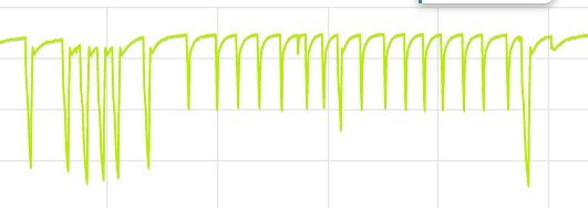

kdme56
Опытный
Сообщения: 251
Зарегистрирован: 12 окт 2022, 20:20
Откуда: челяба
Мой котел: BAXI ECO4s 24
Поблагодарили: 25 раз
F11
Сообщение kdme56 »
Проверьте циркуляцию. Проверьте исправность термостата и контакты. Выключите котёл совсем минут на 20 и проверяйте.
У меня строители пошевелили термостат и котёл ушёл в работу по теплоносителю, но у меня стоит зонт. Я перезакрепил термостат и после выключения всё восстановилось.
Отправлено спустя 5 минут 31 секунду:
Длинные импульсы это работа по термостату, короткие при сбое...он отработал по теплоносителю с отдыхом по 10 минут которые были заданы в настройках котла. И далее уже по нормальному.

traps писал(а): 17 дек 2024, 22:03 Задумался сегодня снова. Почему все же при подключении комнатного термостата, котел не смотрит на параметр F11, и включается - выключается только по температуре теплоносителя (тактует)?
Посмотрел инструкцию, где написано следующее дословно - Время ожидания перед новым включением в режиме отопления 000=10 секунд - 001...010 = 1...10 минут. ОТОПЛЕНИЯ ! Это значит без ГВС. Отключите ГВС и проверьте без него время

Сообщение traps »
Starik писал(а): 19 дек 2024, 12:15 Не повезло с платой.
ну как есть :)
EvgenySh писал(а): 19 дек 2024, 12:55 Посмотрел инструкцию, где написано следующее дословно - Время ожидания перед новым включением в режиме отопления 000=10 секунд - 001...010 = 1...10 минут. ОТОПЛЕНИЯ ! Это значит без ГВС. Отключите ГВС и проверьте без него время
Гвс в котле вообще не используется, выше уже писал об этом

EvgenySh писал(а): 19 дек 2024, 12:55 Это значит без ГВС
Не. Тут подразумевается, что этот параметр не учитывается между двумя включениями на ГВС.
Причём кто-то говорил, а может даже здесь что ли было. Якобы если в установленном промежутке между включениями сработает контур ГВС, то после этого выключения счётчик по параметру задержки заново с нуля начинает считать. Но тут уж как есть, за что купил. Утверждать не берусь.
Сообщения: 7971
Благодарил (а): 76 раз
Поблагодарили: 889 раз
F11
Bahus писал(а): 19 дек 2024, 14:25счётчик по параметру задержки заново с нуля начинает считать.
Это моя подача была, проверил и по результату отписался, несколько раз. :) Потом ещё проверяли и подтверждали информацию.
Можно быть уверенными, всё так и есть.

Сообщение traps »
Bahus писал(а): 18 дек 2024, 14:15 С другой стороны сейчас так же много вопросов задают на предмет работы контроллеров с котлами китайского завода. А там такая же плата стоит.
Кстати вот поиском нашел тему
viewtopic.php?t=4532
и там тот же самый ECO compact 24F, и точно также не работает по факту параметр F11!
что наводит на мысли что здесь
что то серийное
