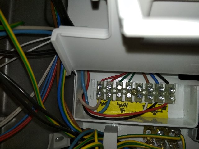

Добрый день! Запустил недавно котел eco5compact 1.24f. ГВС планировал сделать через бойлер косвенного нагрева, соответственно был куплен комплект для подключения бойлера. Так получилось, что бойлер стоит на расстоянии около 3-ех метров от котла. Соответственно я взял датчик температуры для EcoFour и нарастил его медным кабелем до платы котла. При изменении параметра с 004 на 003 для включения бойлера появляется ошибка E06 датчика ГВС. Подскажите, это из-за наращивания? Что можно предпринять?

Мультиметр планирую купить для прозвона. Пока сфотографировал схему присоединения.

Оп-па.
А он у вас и не подключен.
Вижу трехходовой справа и уличный датчик (слева). А там, куда должен подключаться датчик бойлера - пусто. Клеммы с нарисованным краником. С платы туда идет 2 темно-зеленых провода.
