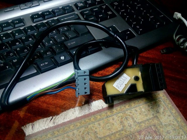

подскажите пожалуйста как проверить блок розжига VZ 2/10 HDC.
Дело в том что искра есть а клапан не открывается сопротивление катушек в норме
как проверить отсоеденённый блок? К каким контактам подвести 220 чтобы замерить ток контактам катушек

В блоке розжига встроенный выпрямитель для катушек газового клапана, напряжение (выпрямленное) подается на 1-5...

СПАСИБО,на какие провода подсоеденить 220?там
синий коричневый и черный

Синий - общий, коричневый - искра, черный - выпрямител для катушек газового клапана

Так а вы его с платы не отсоединяйте. Пусть котел сам туда подает напругу. Ну зайдет котел в ошибку по розжигу, делов-то.

Подсоеденил замерил 150вольт это нормально ?

В каких точках мерил? Под нагрузкой?

На 1,5 контакте без нагрузки

клапан засорился

Всем спасибо,замена блока решила проблему.
