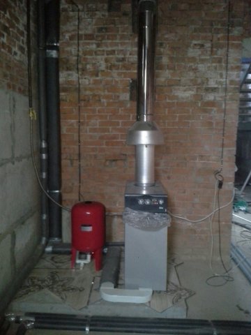

В котле насколько я помню нет места для подвода приточного канала. Не могли бы фотографией показать как он организуется/устанавливается/подключается? в какое место котла?
BAXI - Volga
Сообщения: 2335
Откуда: Нижний Новгород
Благодарил (а): 40 раз
Поблагодарили: 212 раз
Сервис-центр в Казани
Сообщение BAXI - Volga »
ну приблизительно вот так.
котёл мог до этого работать, но постепенно при недостатке воздуха теплообменник может зарастать сажей
поэтому нужно проверить состояние теплообменника особенно пространство между секциями
