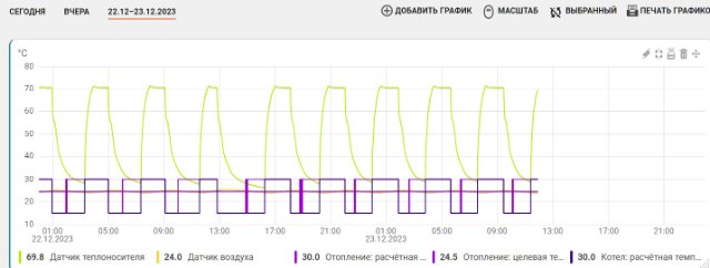

Всем здравствуйте. Замучал меня тактовать мой котел Slim1300 in, 4 минуты греет, 3 отдыхает. Посоветовали поставить комнатный терморегулятор беспроводной, чтобы убрать такую частоту отключений/включений. Подскажите, без загонов какой именно купить термодатчик и в какую плату производить подключение?

АндрейВрн писал(а): 22 дек 2023, 19:14чтобы убрать такую частоту отключений/включений.
Термостат не поможет, от слова - совсем. Котел так и будет работать до тех пор, пока не прогреет воздух в месте установки термостата. После срабатывания термостата котел остановится до тех пор, пока воздух (возле термостата) не остынет. Котел снова начнет работать в прежнем режиме...

Понятно. Спасибо за полезную информацию. Значит, от тактования ничто не поможет😌.

Если среди зимы котел "тактует" - значит он выбран с кратным "запасом" мощности, которая может понадобится НИКОГДА.
С чем хозяина и "поздравляем": "тактование", низкий КПД, уменьшение ресурса, большие затраты на котел, газопровод, трубу, обслуживание, ремонт и прочие прелести...
Собственно, когда котел "тактует" в ещё теплое время года, - это нормально...

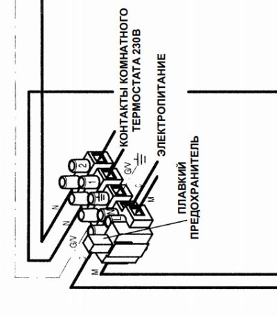

Термостат комнатный TEPLOCOM TS-2AA/8A, проводной реле 250В,8А Я ставил такой. Вместо перемычки на плате. Жрёт из за частых включений. 400-600 кубов мои расходы газа.
Отправлено спустя 15 минут 8 секунд:
АндрейВрн писал(а): 22 дек 2023, 19:14Slim 1300in
7. Присоединение комнатного термостата
• Получить доступ к клеммной колодке в соответствии с § 5.1.
• Снять перемычку с клемм (1) и (2) клеммной колодки (см. электрическую схему § 6).
• Протянуть кабель из двух проводов через кабельный зажим котла и присоединить кабель к указанным клеммам
(рекомендуется использовать кабель с медными жилами 3x1 мм2

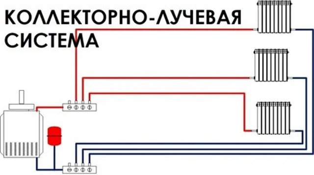

АндрейВрн писал(а): 24 дек 2023, 20:16У меня стоит коллектор на каждом этаже, распределение идет равное не последовательно
Это надо понимать как то, что смонтирована коллекторно-лучевая система отопления? Как на этой картинке (трубы к батареям в полу залиты).
На рисунке у тебя больше похоже на обычное двухтрубное подключение радиаторов.

Это надо понимать как то, что смонтирована коллекторно-лучевая система отопления? Как на этой картинке (трубы к батареям в полу залиты).лучевая.jpg
Рисунок схематично был. Да, коллекторно-лучевая у меня, трубы залиты в полу.

АндрейВрн писал(а): 24 дек 2023, 20:16 Сейчас я вообще отключил ГВС, так как ремонт идет и пользуюсь только отоплением. И тактует зараза через каждые 3-5 минут. И расход за месяц 900 кубов, может из за тактования?
Один раз делал соседу времянку до покупки термостата. Убрал перемычку, присоединил провода, провода на контакты реле, а срабатывание реле на таймер который в розетку просто вставляется. Паузы делал он по погоде, вот такой колхоз был временный. :D

АндрейВрн, тогда идея с балансировкой батарей не подходит. Но есть другие. :) Распространено использование термоголовок, к примеру (этакие термостаты на подачу в батарею).
Температура в доме устраивает или "прохладно как-то"? Есть перегретые помещения и недогретые?

Starik писал(а): 25 дек 2023, 19:07 АндрейВрн, тогда идея с балансировкой батарей не подходит. Но есть другие. :) Распространено использование термоголовок, к примеру (этакие термостаты на подачу в батарею).
Сейчас на улице тепло, при выставленных параметрах 40 градусах радиаторов и теплые полы 28 в доме тепло равномерно
Термоголовки планирую ставить на радиаторы, но возникает вопрос. Если я зажму все батареи, то как через коллектор будет идти нормальная циркуляция? Насос же будет упираться. Значит, одну из веток нельзя закрывать
