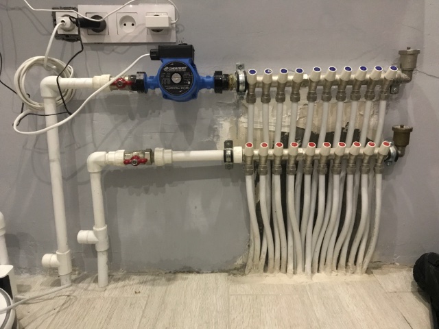

rus88
Сообщения: 3
Зарегистрирован: 12 янв 2024, 05:12
Откуда: Волгоград
Мой котел: ECO 4S 18F
Рост температуры теплоносителя
Сообщение rus88 »
Схема собственно примитивная
Сообщения: 13662
Благодарил (а): 88 раз
Поблагодарили: 1805 раз
Попробуйте временно вырубить насос гребёнки. Что-нибудь в температурном режиме поменяется?
Сообщения: 8059
Благодарил (а): 76 раз
Поблагодарили: 897 раз
rus88 писал(а): 13 янв 2024, 17:44Схема собственно примитивная
Фильтр, обратный клапан есть? На гребенку подача откуда идет, сразу от котла или ещё что-то на пути врезано?
