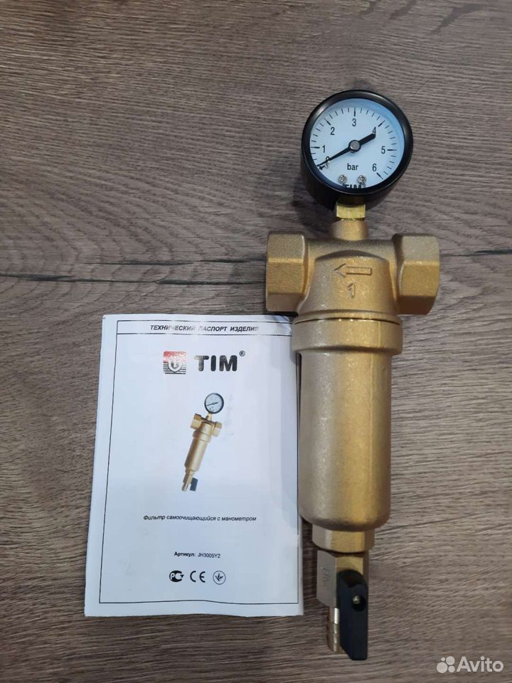

Посмотрел я сегодня самопромывной фильтр такого типа:
Вроде бы все походит, сопротивление самого фильтрующего элемента весьма низкое, а вот конструкция корпуса меня не устраивает. На входе сечение сильно заужено. Подача в наружную полость осуществляется через узкую выфрезерованную щель, которая имеет гораздо меньшее сечение, чем подходящий патрубок.
