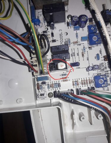

Может кто-то менял плату управления на котле Baxi Eco3 280fi.
На моём котле сломалась маленькая релюшка отключающая турбину.
Из-за одной релюшки покупать плату- как-то накладно.
Куплю или приму в дар.
Или может кто подскажет каталожный номер данной релюшки(у меня часть корпуса отсудствует)

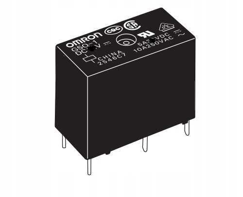

И у Bertelli и у Honeywell там стоит реле OMRON. Заленился фотку делать.
Надписи такие:
G5Q-1
DC24V
5A30VDC
10A250VAC
