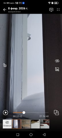

У меня синица глушила котел в 17:00 пять дней подряд, сегодня двадцать минут пыталась преодолеть паутину из проволоки , видимо очень понравилось сидеть в трубе. Штатную защиту из двух скоб расположенных крестом она с легкостью преодолела.

Я всем тут выше писал по своему опыту тоже, что в штатную решетку пролазят, скидывал фото, что помогает только мелкая решетка от кулера, даже проволоки намотанные не спасают. Товарищи с проблемой уверяют, что проверено, исключено, не в этом проблема.

У меня первая мысль была что напряжение падает и выскакивает ошибка. Но увидев ваш комментарий вспомнил что мелькала птичка возле трубы.У меня окно рядом ,я установил нужное время телефон включил запись и все выяснил .
