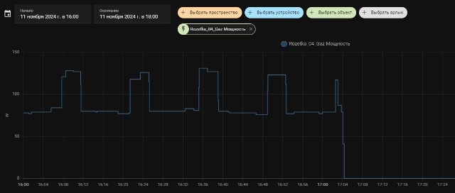

аналогичная проблема, в разное время выскакивает ошибка e05 (котел работает всего несколько недель, новый),
сброс ошибки помогает, но котёл получается выключается пока кто-то не приедет и не сбросит
разбирал, датчик давления щёлкает щёлкает, трубка чистая (визуально, снимал, продувал), пластиковая вставка, куда крепится трубка похоже чистая, снимал, продувал... дымоход чистый без помёта, может и птицы залетают, тут уж не знаю...
судя по графику, в какой-то момент котёл работ 30 секунд и выключается...

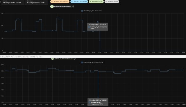

решил проверить данное предположение и увидел следующую картину... напряжение в среднев в норме, но(!) видимо в момент розжига потребление вырастает на столько, что напряжение проседает до 141В...Livsi писал(а): 12 ноя 2024, 14:01У меня было такое - оказалось, что проблема в напряжении. на тот момент не было стабилизатора. Вентилятор из-за маленького напряжения не выходил на сверхзвуковую. Хотя визуально вращение было и даже шум был.Pyhesty писал(а): 12 ноя 2024, 11:41 аналогичная проблема, в разное время выскакивает ошибка e05 (котел работает всего несколько недель, новый),
чутка в шоке, при этом во время работы насоса, турбины никаких просадок и рядом не наблюдается...
Может быть кто знает как устроен механизм розжига? откуда может так сильно расти напряжение?
по всей видимости просадка наблюдается каждый розжиг, просто умная розетка не успевает отследить каждый такой запуск. нет, ну розетку на всякий случай заменю на другую, чтобы проверить, что это не глюк, но выглядит очень странно, что так может импульсно и относительно длительно (3-5 секунд) потреблять такую мощность? может быть двигатель турбины подгорел, все же сначала она стартует, а потом идёт розжиг...
ps: на вводном автомате напряжение этой фазы в норме и даже ничего не проседает в этот момент (или в нужную секунду не было измерений)

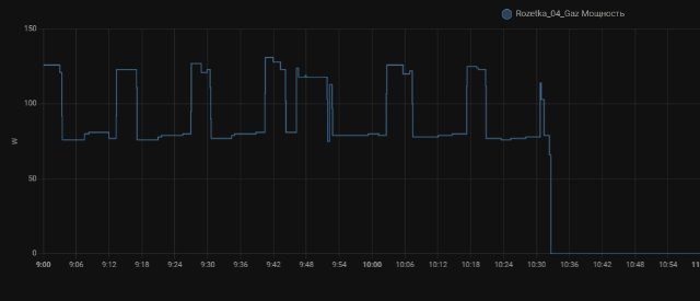

Сегодня котел вырубился опять, проработав три дня
Последний цикл как и в прошлый раз - 30 секунд и выключение (видимо не было данных датчика), при этом в цикле перед выключение значительно меньшая мощность потребления, чем в остальных циклах. напряжение при этом в норме... хмм... куда копать? даже не знаю куда звонить в сервис, котел на гарантии, так же не понятно, что и как объяснять, ведь котел после сброса ошибки, обычно запускается...

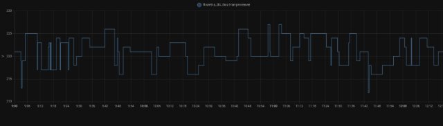

Причина появления ошибки E05 в моем случае - инверторный стабилизатор Теплоком ST Inverter. Бнз него все работает нормально.
