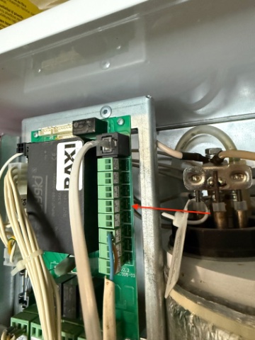

Приобрел на маркетплейсе проводной NTC датчик температуры для проверки теории, что котел не видит Т обратки, поэтому работает на максимальной мощности. По инструкции к датчику и к котлу прикрепил металлический конец на стяжку к латунной муфте на обратке, далее соблюдая полярность электрические концы к штекеру разъема (датчик №5 на плате). Далее уже наобум в приложении добавил аналоговые датчики (три, по числу входов - NTC 1, NTC 2 и какой-то еще вход), чтобы понять, какой из них верный. Один показывал температуру от другого датчика - Т в котельной, второй показывал «- -», третий показывал выше 800 градусов. Понял, что я что-то не то делаю, не для средних умов добавление датчика, видимо, в инструкции к котлу и в интернете ничего путного не нашел.
Вопрос - как добавить датчик и назначить его показания для учета котлом Т обратки отопления?

YDmitriy писал(а): Вчера, 21:50 Вопрос - как добавить датчик и назначить его показания для учета котлом Т обратки отопления?
Тут что-то сложно. У вас же ни одного аналогова датчика вроде не подключено. Что за 1, 2, 3? Или вы этот датчик несколько раз подключали на разные контакты? Если датчик аналоговый - подключать на 4 и 6 контакты шестиполюсной колодки (вторая слева). Фазировка не важна. Если датчик цифровой, то подключение на 3 (плюс) и 4 (масса) той же колодки.
Но датчик может не подходить, то есть контроллер неправильно будет его данные интерпретировать.

Bahus писал(а): 15 минут назад Тут что-то сложно. У вас же ни одного аналогова датчика вроде не подключено. Что за 1, 2, 3? Или вы этот датчик несколько раз подключали на разные контакты? Если датчик аналоговый - подключать на 4 и 6 контакты шестиполюсной колодки (вторая слева). Фазировка не важна. Если датчик цифровой, то подключение на 3 (плюс) и 4 (масса) той же колодки.
подключал сюда
поскольку в приложении ничего не появилось, то в разделе датчики пытался добавлять аналоговые датчики, в его параметрах необходимо указать вход, выбирал из доступных вариантов.
