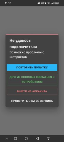

Доброго времени суток!
Заранее прошу прощения за свои вопросы, наверняка ранее они уже не раз были обсуждены, через поиск не смог ничего найти.
Мобильные приложения ZONT и Baxi connect выдают сообщение "Котёл не на связи" с отчетом времени отсутствия этой связи.
Связь котла и мобильного приложения через устройство Baxi Connect+, в нём родная симка МТС, Wifi отсутствует.
Дом расположен в Александровском районе Владимирской области, там часто глушат мобильную связь, именно с этим связываю сбои Baxi Connect+. Восстанавливается связь только после пятикратного нажатие кнопки RESET на корпусе BC+. Ездить каждые 3-4 дня 200км для сброса BC+ нет возможности, но и оставлять бесконтрольным котёл надолго нельзя.
1. Есть ли у BC+ функция самостоятельного восстановления связи с мобильными приложениями ZONT и Baxi connect?;
2. Есть ли возможность удаленного восстановления связи с BC+ через сервисные СМС команды или звонки?;
3. Есть ли шансы улучшить работу BC+ при подключении через Wifi другого моб.оператора(не МТС)?;
4. Могло бы стать причиной потери связи временное отключение оператором сотовой связи родной анонимной симки(МТС)?
Заранее спасибо за ответы.

В моём случае именно потеря связи мобильного приложения ZONT и Baxi Connect и контроллера BC+.
В прошедшие выходные был на даче, мобильный интернет со слов соседей не работает 4дня, мобильные приложения ZONT и Baxi Connect не подгружаются на смартфоне, проблема общая для всех у кого связь через gsm.
В доме +19, каким регулируемый параметр и оставался на момент последнего сеанса связи.
Сервисные команды нашел в приложении ZONT, но они только на включение и выключение отопления, попробовать не решился.

Добрый день в последнее время zont практически перестал работать. Видимо, провайдеры блокируют его зачем-то. Сейчас с котлом например есть связь только через vpn и сайт my.zont.online. Видимо попал под раздачу.

В Нижегородской области ограничения из за безопасности..По мобилке зонт плохо берёт. По компу неплохо.

По мобильному интернет и через домашний такая история. Республика Коми
