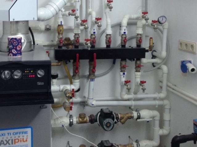

Схема такая, как реализовано - на фото. На бойлер уходит от коллектора слева сверху. Как здесь можно выложить фото большего разрешения?

BAXI - Volga
Сообщения: 2338
Откуда: Нижний Новгород
Благодарил (а): 40 раз
Поблагодарили: 212 раз
Re: Блокировка по перегреву
Сообщение BAXI - Volga »
М да.... Проект кто делал? Какого рожна тёплый пол до коллектора подключен?
Как у Вас подключены насосы? Насос на бойлер питается от котла? А сдвоенный насос DAB тоже питается от котла?
Андрей.

Сообщения: 6742
Благодарил (а): 113 раз
Поблагодарили: 416 раз
если вкратце - схему в топку..если насосы управляются от котла, то плохая циркуляция кроется именно в схеме подключения бойлера..т.к. неизвестно где теплоноситель вообще циркулирует в режиме ГВС..
BAXI - Volga
Сообщения: 2338
Тёплый пол это пол-беды.
Основная проблема в том что Вы не учли приоритет ГВС.
Когда включается насос на бойлер, то насос на отопление останавливается... :o смекаете?
Циркуляции в котловом контуре до коллектора у Вас нету, а запрос на ГВС идёт! Котёл включается а насос бойлера явно не вытягивает. Вот Вам и перегрев....
Андрей.
Технический специалист BAXI.
Нижний Новгород.
Potemkin
Завсегдатай
Сообщения: 122
Зарегистрирован: 08 окт 2014, 14:38
Откуда: Санкт-Петербург
Мой котел: Baxi Luna3
Благодарил (а): 16 раз
Поблагодарили: 9 раз
Сообщение Potemkin »
То есть вы хотите сказать что если насос остановлен, то жижа через него не может ходить?
Андрей. +792I64I7979
https://vk.com/hot_copper
Сообщения: 6742
может, но с трудомс..и потом кто мешает жиже в это время через ближайшие радиаторы течь?
Potemkin
Завсегдатай
Сообщения: 122
Возможно в момент включения насоса ГВС жижа в батареях начинает идти в обратную сторону? Такое может быть?
Сообщения: 6742
почему нет?..что если там проще, чем через остановленный насос?..сколько в какой пропорции где течет?..вопросов больше чем ответов..скажем в этот момент через котел течет всего 20%? - перегрев котла..
Potemkin

makso
Завсегдатай
Сообщения: 175
Зарегистрирован: 19 сен 2014, 11:31
Откуда: Сочи
Сообщение makso »
Potemkin писал(а):Как решить данную задачу малой кровью?
Я бы для начала попробовал запитать насос отопления на прямую - в обход автоматики котла.
