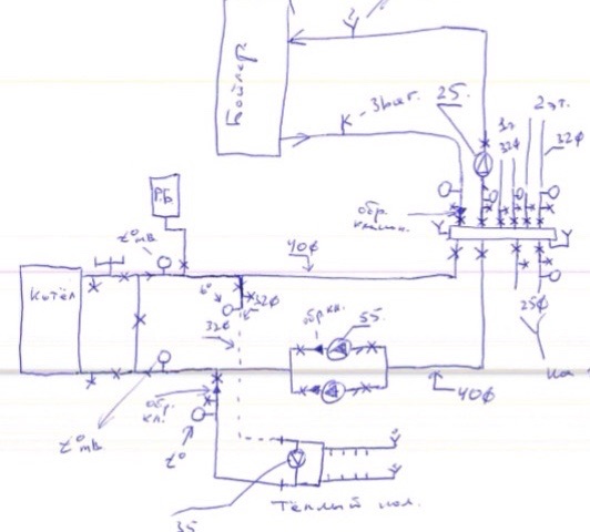

Здравствуйте!
Подскажите пожалуйста в чем может быть причина блокировки?
Котел BAXI Slim 1.400in + турбонасадка PROTHERM PT40 + датчик уличной температуры + комплект для бойлера (бойлет TATRAMAT OVK150) + насос отопления подключен к колодке на плате.
Запускаю в положении регуляторов: отопление в самой начале зоны комфорт, ГВС - минимум.
Котел запускается на контур отопления, отрабатывает некоторое количество циклов (40-50С), а потом переключается на контур ГВС и жарит по полной до 80С опять же несколько циклов, после чего блокирутеся с индикацией мигающих двух крайних правых диодов (перегрев, блокировка горелки).
Может ли быть причиной этого не до конца вставленный зонд бойлера?
В чем может еще быть причина?

Слишком комплексный вопрос, чтобы на него ответить нужна детальная схема ГВС. А так только гадать: может насос слабоват, может где то "грязевик" засорился и т.д.

Лучше не написать, а нарисовать схему с изображением на ней всего и вся (запорная, предохранительная арматура).Potemkin писал(а):Это сарказм?что еще надо написать?
P.S. Вы не обижайтесь, просто поймите, Вы видите систему своими глазами и вам кажется все ясно и понятно, другие же ее не видят и к сожалению не имеют дара видеть на расстоянии, поэтому помочь вам просто не могут.

Схема такая, как реализовано - на фото. На бойлер уходит от коллектора слева сверху. Как здесь можно выложить фото большего разрешения?

М да.... Проект кто делал? Какого рожна тёплый пол до коллектора подключен?
Как у Вас подключены насосы? Насос на бойлер питается от котла? А сдвоенный насос DAB тоже питается от котла?

Сдвоенный насос, там один резервный. Каждый 50/180. Насос бойлера питается от котла (насос не в кадре) с помощью комплекта baxi для подключения бойлера. Один из сдвоенных тоже питается от котла, от колодки подключения насоса на отопление. Чем плохо, что ТП идет не через коллектор?

если вкратце - схему в топку..если насосы управляются от котла, то плохая циркуляция кроется именно в схеме подключения бойлера..т.к. неизвестно где теплоноситель вообще циркулирует в режиме ГВС..

Тёплый пол это пол-беды.
Основная проблема в том что Вы не учли приоритет ГВС.
Когда включается насос на бойлер, то насос на отопление останавливается...
смекаете?
Циркуляции в котловом контуре до коллектора у Вас нету, а запрос на ГВС идёт! Котёл включается а насос бойлера явно не вытягивает. Вот Вам и перегрев....
