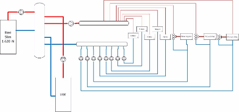

у меня бойлер и так через стрелку зацеплен.

Разница в объеме теплоносителя в разделители .
offerus
Сообщения: 8
Зарегистрирован: 22 июн 2015, 19:18
Работа Baxi slim 1.620 с Бойлером 200л
Сообщение offerus »
все насосы отопления увязаны на термостаты (для батарей) и вместе с насосами полов включены к котлу через реле на контакты насоса отопления.
если работает ГВС, то реле отключается, и работает только насос бойлера
насос от котла в стрелку работает всегда.

RADAR писал(а): можно разорвать цепь модулятора..как вариант..
А смысл если котел на стрелку работает? Нет потребителей - котел стоит.
В этом смысле, считаю, бойлер из-за стрелки надо вытаскивать и подключать параллельно СО. Естественно с приоритетом.

Bahus писал(а):Нет потребителей - котел стоит
offerus писал(а):работает только насос бойлера
Если вынести бойлер за гидрострелку , не получится тоже самое ?-
