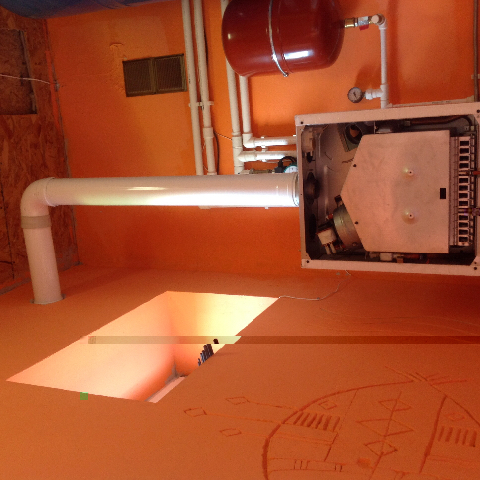

Здравствуйте. Проблема с тягой каоксиального дымохода в Luna 3 comfort (ошибка 03)
1. Вентилятор крутится вроде нормально. Нагара почти нет. Фото и ссылку на видео прилагаю.
http://youtu.be/xm6pRacaPss
2. Если немного ослабить крепление передней крышки - тут же начинает работать. (Такое ощущение, что в него попадает достаточное количество воздуха)
3. Если выкрутить в начале дымохода позолоченный болт- тягу палец чувствует. Засасывает. котел начинает работать. Закручиваю- опять встаёт в ошибку 03.
4. Пресостат щелкает. Если снять трубку пресостата и слегка втянуть- щелкает. Слегка дунуть - щелкает.
5. Разобрал весь каоксиальный дымоход. Дымоход чистый. Соединения герметичны. Собран вроде хорошо. Длинна дымохода 2,5 метра.
6. Котёл работает три года в щадящем режиме.
Предполагаю вариант, что когда котёл изначально был установлен- установщик мог неплотно закрепить переднюю крышку, что обеспечивало дополнительный приток воздуха через неё. Но в последнее время ошибка 03 появлялась всё чаще.
В итоге Впервые открыл камеру сгорания, убрал пыль, плотно притянул переднюю крышку и котлу вообще перестало хватать воздуха.
Подскажите, что ещё проверить? В чём может быть дело ещё? Котёл работает только с плохо протянутой передней крышкой.

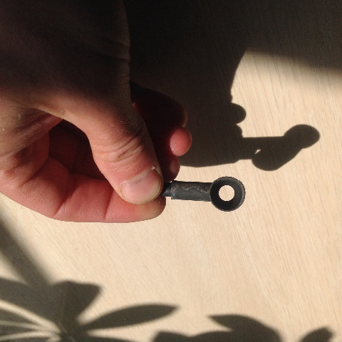

Судя по фоткам - проблема в вентури.
Извлечь, очистить, осмотреть на предмет деформации (фото с разных ракурсов).
Промыть вентилятор...

Диафрагм вроде бы не должно у вас стоять. Изучите еще раз параграф 15 инструкции, сверьте и посчитайте свою эквивалент-длину. Ну и проверьте дымоход получше. Это обычные кольцевые жестянки, вкладываются в стыки дымохода (обычно на выходе котла), чтобы уменьшить сечение прохода.
А вообще, по-моему у вас вентури в хлам. Фотки не очень хорошие, неплохо бы на нее снятую посмотреть. И есть ощущение, что сажи на ней много. Теплообменник и горелка на верхних поверхностях чистые? Такое ощущение, что воздуха у вас маловато, недогорает.
Вот фото чистенькой. Это не с вашего котла, но смысл понятен, думаю.

2. Ещё раз ознакомился с 15 параграфом в инструкции. Полная длинна моей каоксиалки 2,5 метра. Один изгиб. С этим нареканий тоже нет. Фото прилагаю.

3. Снял Вентури. Очистил от нагара в антинакипине. Повреждений нет. Силиконовая трубочка Прессостата подсоедининяется к минусу. Как на фото. Фото до и после прилагаю.

мощность не увидел котла..вентури всегда будет такой..нужен конденсатоотводчик..может подклинивать вентилятор во время вращения, может пневмореле мудрить с контактами..

Интересно, - в чем это вентури, внутренняя поверхность трубы, теплообменник?
С фонарем и зеркалом просматриваем зазоры в теплообменнике, моем-чистим (точно не помешает), моем вентилятор...
Замерить бы диапазон срабатывания пневмореле...
Помогите! Ошибка 03. Luna 3 comfort
Как идентифицировать этот нагар - не знаю.
