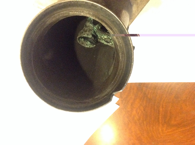

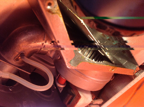

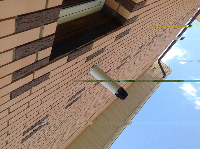

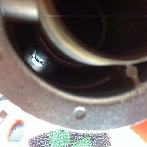

Здравствуйте. Проблема с тягой каоксиального дымохода в Luna 3 comfort (ошибка 03)
1. Вентилятор крутится вроде нормально. Нагара почти нет. Фото и ссылку на видео прилагаю.
http://youtu.be/xm6pRacaPss
2. Если немного ослабить крепление передней крышки - тут же начинает работать. (Такое ощущение, что в него попадает достаточное количество воздуха)
3. Если выкрутить в начале дымохода позолоченный болт- тягу палец чувствует. Засасывает. котел начинает работать. Закручиваю- опять встаёт в ошибку 03.
4. Пресостат щелкает. Если снять трубку пресостата и слегка втянуть- щелкает. Слегка дунуть - щелкает.
5. Разобрал весь каоксиальный дымоход. Дымоход чистый. Соединения герметичны. Собран вроде хорошо. Длинна дымохода 2,5 метра.
6. Котёл работает три года в щадящем режиме.
Предполагаю вариант, что когда котёл изначально был установлен- установщик мог неплотно закрепить переднюю крышку, что обеспечивало дополнительный приток воздуха через неё. Но в последнее время ошибка 03 появлялась всё чаще.
В итоге Впервые открыл камеру сгорания, убрал пыль, плотно притянул переднюю крышку и котлу вообще перестало хватать воздуха.
Подскажите, что ещё проверить? В чём может быть дело ещё? Котёл работает только с плохо протянутой передней крышкой.

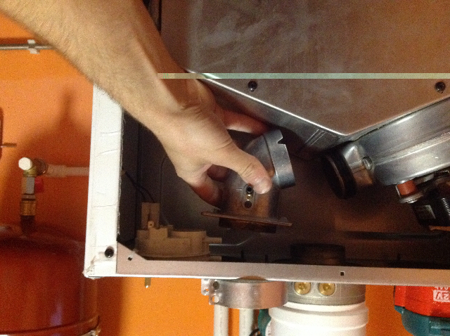

Я разбирал полностью вот это соединение(изгиб) между вентилятором и дымоходом. Там никаких колец/шайб нет. Всё чисто. Это называется Вентури?

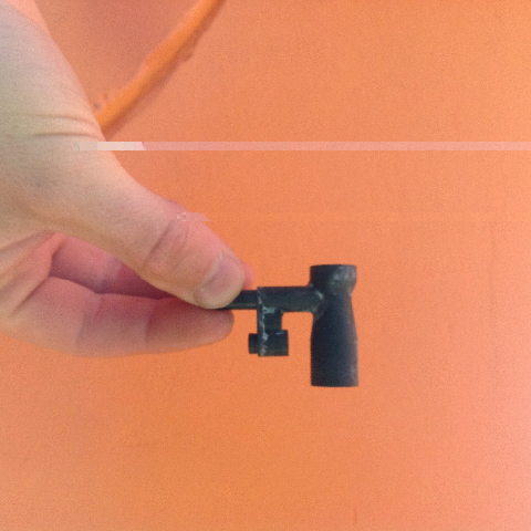

ВЕНТУРИ это маленькая пластиковая трубка которая находится внутри колена "изгиба". Из колена торчат штуцеры на которые надевается силиконовая трубка от пневмореле - так вот эти штуцеры по сути и есть ВЕНТУРИ.
Чтобы добраться до вентури нужно снять вентилятор с платформой и ослабить хомут сверху над фланцем

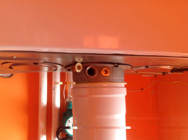

А диафрагмы (шайбы) должны стоять (или не стоять) на выходном дымоходном патрубке котла.
Помогите! Ошибка 03. Luna 3 comfort
Да, разобрал. Кстати, платформу вентилятора снимать не надо при этом. Достаточно снять хомут (фото прилагаю). Вентури визуально снаружи немного оброс нагаром.(лечится ли данный нагар лимонной кислотой?) В целом визуально вроде рабочий. Штуцер, на который одевается силиконовая трубка от пресостата - чистый.
По поводу диафрагм (шайб) на выходном парубке котла- сегодня разбирал полностью каоксиальный. Никаких шайб и подобных элементов не встречал.
Изнутри визуального подтверждения шайб/диафрагм на этом соединении нет

трубочку вентури продуть почистить.
1.ошибка может вылезти от вентилятора, может подклинивает немного, поэтому не развивает нужной производительности
2.может не срабатывает пневмореле - щелчок есть а контакта нет(окисление). проверить просто - силиконовая трубка подходит к нижнему штуцеру на пневмореле, здесь идёт разрежение "-". Всасываем воздух из трубочки(пневмореле должно щёлкнуть) и прозваниваем контакты(предварительно отсоединив провода) если звенит то реле рабочее
3. иногда влияет ветровая нагрузка - если выход дымохода рядом со стеной, козырёк и т д

шайбы ставятся снаружи - в месте подсоединения дымохода к котлуBoris писал(а):Изнутри визуального подтверждения шайб/диафрагм на этом соединении нет

Судя по фоткам - проблема в вентури.
Извлечь, очистить, осмотреть на предмет деформации (фото с разных ракурсов).
Промыть вентилятор...

Диафрагм вроде бы не должно у вас стоять. Изучите еще раз параграф 15 инструкции, сверьте и посчитайте свою эквивалент-длину. Ну и проверьте дымоход получше. Это обычные кольцевые жестянки, вкладываются в стыки дымохода (обычно на выходе котла), чтобы уменьшить сечение прохода.
А вообще, по-моему у вас вентури в хлам. Фотки не очень хорошие, неплохо бы на нее снятую посмотреть. И есть ощущение, что сажи на ней много. Теплообменник и горелка на верхних поверхностях чистые? Такое ощущение, что воздуха у вас маловато, недогорает.
Вот фото чистенькой. Это не с вашего котла, но смысл понятен, думаю.

С утра провёл все рекомендуемые манипуляции.
1. Разобрал ещё раз каоксиальный. Никаких ограничителей на сечение нет. Не загрязнен. Посторонних предметов нет. Фото прилагаю.

3. Снял Вентури. Очистил от нагара в антинакипине. Повреждений нет. Силиконовая трубочка Прессостата подсоедининяется к минусу. Как на фото. Фото до и после прилагаю.

мощность не увидел котла..вентури всегда будет такой..нужен конденсатоотводчик..может подклинивать вентилятор во время вращения, может пневмореле мудрить с контактами..
