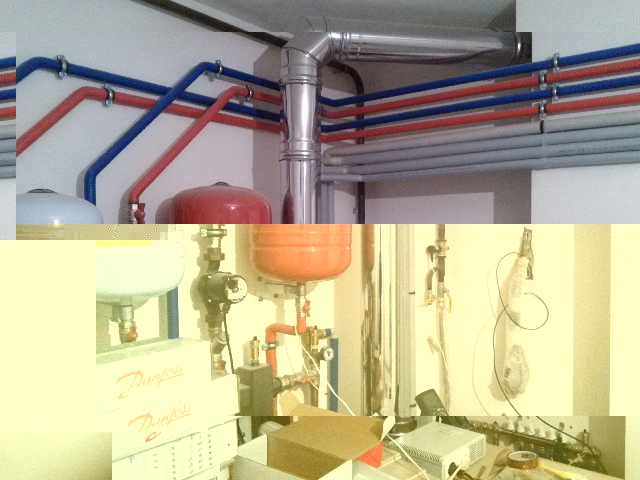

Собственно вот фото дымохода, вроде все обычно..
Дымоход выложен из красного кирпича, не гильзован, размер канала 140х270мм. От пола до грибка высота трубы - 13 метров. Котел подключен следующим образом -диаметром 140 мм вертикально вверх прмерно 1,4м, два 45 угла, горизонтальный участок (с небольшим уклоном вверх) примерно 0,7м, и углом 45 входит в шахту дымохода.

Картина вырисовывается.. Прислонил спайку термопары к датчику тяги, приоткрыл форточку, запустил котел на нагрев ГВС. В течении минут 5 температура у датчика поднялась примерно до 65 градусов, и потихоньку продолжала расти, в основном я видел цифры 69-72 градуса, иногда проскакивало до 74. И вот минут через 10 работы котла внутри щелкнуло реле, и котел заморгал ошибкой ДТ. Термопара в этот конкретный момент показывала 72 градуса. Сбросить ошибку удалось только после того, как ДТ остыл до 53 градусов (если я верно понимаю, он имеет возвратный тип, и внутри обычные биметаллические контакты). После этого котел снова запустил (с небольшой паузой) нагрев ГВС, но вот теперь уже температура на ДТ не поднималась выше 62 градусов! Соответственно котел спокойно догрел бойлер, и переключился на отопление.
Получается, котел исправен и работает в штатном режиме, а сработка ДТ обоснована, и вызвана недостаточной тягой. Но вот с чего бы ей быть недостаточной, я понять не могу? Шахта 140х270 высотой более 10 метров, куда же больше то? Труба не выше конька, примерно вровень с ним, но и отстоит от конька минимум на 1.5 метра. Получается, что если с отоплением проблем нет, то как только захочется набрать горячую ванну, котел встанет по ошибке ДТ.
Какие будут мнения, вопросы, советы, рекомендации? Я пока в печали
