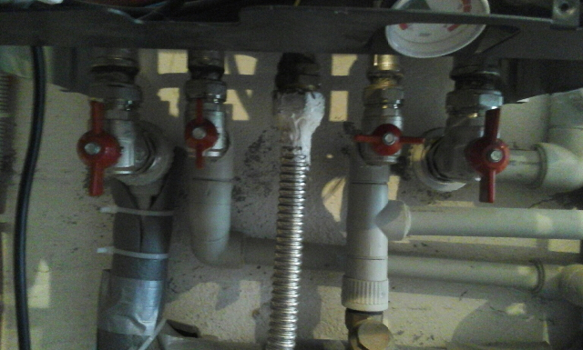

Вот схема там все просто впринципе
1. Расстояние от выхода гор воды котла до смесителя 3 метра, труба утеплена
2.ключевые моменты розжига потепления уловить не смог,
3.нагрев воды , начальный, когда тепленькая происходит после 10 литров слива
4.при тонкой струе воды из крана, горелка не включается, почему?
5. Показания а00 и а05 разнятся, при полном нагреве а00=48 а05=42, напомню темп горводы задана 41 градус
6.случайно перекрыл выход горводы, пошел резкий нагрев воды и появился шум, выключил котел открыл подачу
7. Почему датчик срабатывает на подачу холодной воды в котел , а не на подачу горводы в смеситель?
8. Получается вода не копится в баке а протоком греется????
9.заметил странный процесс - цифры на табло реко то наматываются то отматываются
т.е. Нагрелся котел до 50 вроде, я стал нажимать i для просмотра параметров, тотли он остыл так быстро
толи еще что, цифры раз и отматались хз, глюк?
З.ы короче жена походу меня из дома выгонит если не поченю эту хрень
Ладно приходится сливать воду , чтоб горячая пошла, но вовремя приема душа
Горячая меняется на холодную- это вызывает бурю эмоций в мою сторону
И плохо сказывается на продолжении рода))))) ну вы поняли)))

Здравствуйте!
Господа, а у ТС котёл точно подключен правильно? Судя по рисунку и фото - нет. И на отопление труба тонковата вроде.

Я надеюсь у вас ошибка на чертеже? Патрубок, который у вас отмечен как ГВС, является подачей в систему отопления.

2. как уж получилось
3. Быть того не может (повторюсь)
4. Есть минимальный расход, при котором датчик тупо не включается.
5. Естественно. Но нужны цифры в ключевые моменты.
6. Котел должен был выключиться по отсутствию протока воды.
7. А это не одно и то же?
Интересный вы. У котла все датчики в нем. Про смесители он ведать не ведает.
8. Естественно. Какой бак? Нет у него бака никакого. Теплообменник проточный, сколько успел тепла хапнуть, столько принес в кран.
9. Само собой. Термодинамику никто не отменял.

Короче вывод, который я почерпнул из трех источников.
У вас перепутаны патрубки подачи и ГВС. Не?

1. Утеплена у вас подача отопления.romoga писал(а): 1. Расстояние от выхода гор воды котла до смесителя 3 метра, труба утеплена
Отправлено спустя 59 секунд:

Привет. Это я romoga , ту учетку почемуто забанили ((( это я создал тему
Сегодня посмотрел, да я ошибся на схеме
Все подключено правильно, и вообще как это можно подключить неправильно и пользоваться оторлением и горячей водой??? Если честно возникает вопрос ????
Еще раз повторюсь, все подключенно правильно, горелка срабатывает
Но вода нагревается неравномерно!!!
Может это брак?? Теплообменника или датчика или еще чего???
Отопление работает без проблем!!!
Котел подключен сере стабилизатор, да и с электричеством все вопрядке
Вода, чистая, подается чере насос педроло
Холодная вода тоже идет, напор хороший
Я допустил ошибку по незнаю, сантехника который мне ставил котел - я уже обматерил
Надо было звонить в сервис Baxi и при них, я так понисаю пуск котла производить??
Ну что поделать это вже произошло((
Что мне теперь делать?? Я лишен гарантии?? Или могу все таки расчитывать на бесплатную помощь от Baxi?
Реально нет этих 2500, чтоб дать хз какому мастеру, хз знает за что

А случайно насоса дополнительного на отопление не стоит - а то очень на это похоже.

Так отукда ему взяться? Стоит майн фор 24, вы имеете виду в нем дополнительно стоит???VLADIMIR-AMIRAN писал(а): А случайно насоса дополнительного на отопление не стоит - а то очень на это похоже.
А если вообще переерывать отопление и пользоваться только гор водой?? Это реально??
Или там давление будет расти в контуре отопления и бкдет выключаться..

Не в котле а,дополнительно на отоплении, можно перекрыть, давление не должно расти( если расшир. бак исправен).Artem123 писал(а): Так отукда ему взяться? Стоит майн фор 24, вы имеете виду в нем дополнительно стоит???

2. Параметры я менял ТОЛЬКО 1 - это перевод котла на баллоный газ
Все, еще раз подчеркиваю ВСЕ ПАРАМЕТРЫ, остальные -стоят заводские!!!!
У меня возникла мысль, может это насос, который воду качает виноват??
Давление падает и он резко начинает нагнитать воду в нагреватель, обменник
И котел тупо не успевает ее нагреть????
Насос стоит педроло, давление выставленно зводское ,2,5 или 3 не помню
Может в этом лело???

гидроаккумулятор на насосе стоит? какого объёма?

Емкость 5 кубов, вода чистаяBAXI - Volga писал(а):гидроаккумулятор на насосе стоит? какого объёма?
Стоит итальянец педролло
Бак 10 литров, давление заводское 2,5-3
Мне кажется в момент накачки , поднимается напор и Baxi не успевает прогреть
Какой-нибудь замедлитель поставить в систему??

Гидроаккумулятор 10 л маловато. Попробуйте проверить давление воздуха в баке - должно быть на 0,2 атм ниже чем нижняя граница срабатывания насоса.Artem123 писал(а): Емкость 5 кубов, вода чистая
А вообще гидрик хорошо бы литров 50

Каким хреном у вас Педролка может влиять?
Давление даст, а дальше? Проток, больше чем смеситель открытый не получите. Само собой в котле аналогичные цифры будут.
