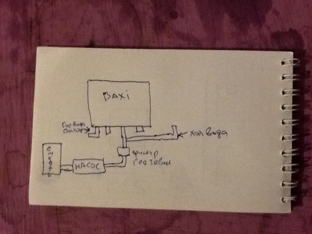

3 метра до смесителя - ни о чем. 2 ведра льда - быть не может. Чувствуется собака порылась тут
1. Чертим (схематично) схему вашего водоснабжения с указанием всех приборов, устройств, датчиков, патрубков котла, направления потока, ну и примерных длин. (только ХВС и ГВС).
2. Скидываем сюда.
3. Включаем кран горячей воды по максимуму.
4. В "ключевые моменты" - (начало розжига, потепление, погорячение
, похолодание, выключение горелки) снимаем показания А00 и А05 (только не спрашивайте как, инструкцию листайте).
5. Скидываем сюда вкупе с заданными значениями температуры ГВС на момент проведения эксперимента.
И неплохо было бы межбду показаниями все-таки расход замерить. А то два ведра - это несколько расплывчато.

Согласитесь, горелка и индикация - вещи разные.BAXI-Ural писал(а): А краник на дисплее сразу начинает моргать после того, как откроете горячую воду?
и тутromoga писал(а): По началу вроде как тупил датчик включения воды, но потом вроде заработал
Ставим эксперимент:romoga писал(а): котел ставили сами
2. Скидываем сюда.

Вот схема там все просто впринципе
1. Расстояние от выхода гор воды котла до смесителя 3 метра, труба утеплена
2.ключевые моменты розжига потепления уловить не смог,
3.нагрев воды , начальный, когда тепленькая происходит после 10 литров слива
4.при тонкой струе воды из крана, горелка не включается, почему?
5. Показания а00 и а05 разнятся, при полном нагреве а00=48 а05=42, напомню темп горводы задана 41 градус
6.случайно перекрыл выход горводы, пошел резкий нагрев воды и появился шум, выключил котел открыл подачу
7. Почему датчик срабатывает на подачу холодной воды в котел , а не на подачу горводы в смеситель?
8. Получается вода не копится в баке а протоком греется????
9.заметил странный процесс - цифры на табло реко то наматываются то отматываются
т.е. Нагрелся котел до 50 вроде, я стал нажимать i для просмотра параметров, тотли он остыл так быстро
толи еще что, цифры раз и отматались хз, глюк?
З.ы короче жена походу меня из дома выгонит если не поченю эту хрень
Ладно приходится сливать воду , чтоб горячая пошла, но вовремя приема душа
Горячая меняется на холодную- это вызывает бурю эмоций в мою сторону
И плохо сказывается на продолжении рода))))) ну вы поняли)))

Здравствуйте!
Господа, а у ТС котёл точно подключен правильно? Судя по рисунку и фото - нет. И на отопление труба тонковата вроде.

Я надеюсь у вас ошибка на чертеже? Патрубок, который у вас отмечен как ГВС, является подачей в систему отопления.

Короче вывод, который я почерпнул из трех источников.
У вас перепутаны патрубки подачи и ГВС. Не?

1. Утеплена у вас подача отопления.romoga писал(а): 1. Расстояние от выхода гор воды котла до смесителя 3 метра, труба утеплена

Привет. Это я romoga , ту учетку почемуто забанили ((( это я создал тему
Сегодня посмотрел, да я ошибся на схеме
Все подключено правильно, и вообще как это можно подключить неправильно и пользоваться оторлением и горячей водой??? Если честно возникает вопрос ????
