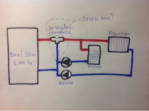

Смонтировали систему отопления, котел Baxi Slim 1.400 In. Все работает на мой взгляд хорошо, однако не могу понять зачем сделан узел подмеса (3х ходовой смесительный клапан). Теплых полов у меня нет, одни радиаторы. Может я что-то упускаю и подмес может быть полезен? У меня кран все время в крайнем положении, я его не трогаю потому что не понимаю зачем он нужен в моей схеме. Может чего не догоняю, подскажите, плиз.

выложите схему

Нарисовал как смог, конечно же, не все детали отражены, но сейчас пытаюсь понять одно - зачем установили 3-ходовой клапан?

Кажется, что схема не правильная и это трехходовой клапан.

<br abp="579"><br abp="580">Нарисовал как смог, конечно же, не все детали отражены, но сейчас пытаюсь понять одно - зачем установили 3-ходовой клапан?
Если все правильно нарисовали, то делали бараны и толку от этого смесителя ноль. Он и должен быть у вас постоянно в крайнем положении, иначе может перекрыть всю циркуляцию. Насос котловой должен быть после перемычки, а не до нее... В случае правильного монтажа этот смеситель поддерживает минимально необходимую температуру обратки для исключения конденсата на теплообменнике котла. Но для этого применяют термостатический смеситель, который сам поддерживает необходимую температуру, а не ручной смеситель, и ставят его на обратку, а не на подачу...

Игорь-2, спасибо. Мои предположения подтвердились.
