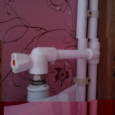

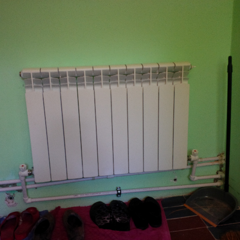

Вина его частично есть делал его отец ещё раньше Ща выложу фото последнего радиатор, и кранов на радиатор.

гвс
Сообщение plehan »
ragnarr писал(а): Вина его частично есть делал его отец ещё раньше
-виновен :D :D :D
Обычные шарики !!!

Труба 25 к радиатор 20
Отправлено спустя 1 минуту 22 секунды:
Отправлено спустя 1 минуту 3 секунды:
Второе фото везде 20 труба

гвс
Сообщение plehan »
Сделайте так, примитивно ,но иногда помогает - на обратке закройте шаровый кран и откройте половину из них прям на пару градусов , должно все прогреваться !
