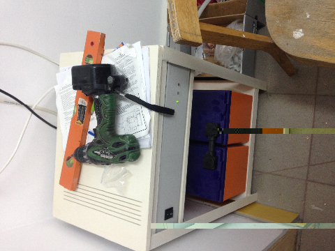

Купил теплоком 600 и 2 аккумулятора на 100ач от китайской дельта. Осталось все подключить...
Теперь гоавное будет понять какое по ребоение будет зимой-когда котел будет греть дом.

Фух. Все подключили. Газ дали. Прикрутил термостат. Проверил аккумуляторы и теплоком- после пропадания электричества-проходит дрвольно продолжительное время до включения батарей-секунды 2. Думаю кател затухнет за это время. Поживем увидим. Осталось запустить.

Chovator писал(а): секунды 2
Чота долго. В инструкции как-то так:
паузу не более 0,3с при переходе из режима «ОСНОВНОЙ» в режим «РЕЗЕРВ»;

Да, сам удивлен "скорострельностью".
Дали газ. Проверили. Все заработало. Гвс не проверяли еще, нужно дособрать.

Написал в техподдержку-сказали что это нормальное поведение стабилизатора. А для безпрерывного питания необходимо использовать 1000 модель. Ну да ладно. Темерь осталось выяснить как настроить полы второго этажа. Туда идет отвод с трубы куда подается 40• вода из котла... Низ настроим расходом а сверху пока непонятно как пойдет прогрев дома.

Следуйющий этап стабилизации работа котла:
После электродного подгибания- стало намного лучше. Но оешили постпвить стпбилизатор штиль. Говорят станет штиль.
Интересно только хватит ли его заряжать теплокомоские аккумуляторы? Нигде не нашел сколько он кушает при зарядке.
А старая ресанта приказала долго жить. Хотя после отвертки завяламь как нивчем не бывало

от техподдержки теплокома выяснил что в пике сам стабилизатор заряжая аккумуляторы потребляет 707 ВА. плюс котел 20 плюс насосы плюс роутер - как раз выходит под 1000.

Повесили штиль. Напрчжение стабильно. Но котел и так не выпендривался больше после регулировки правого электрода.
