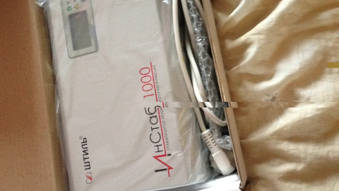

Написал в техподдержку-сказали что это нормальное поведение стабилизатора. А для безпрерывного питания необходимо использовать 1000 модель. Ну да ладно. Темерь осталось выяснить как настроить полы второго этажа. Туда идет отвод с трубы куда подается 40• вода из котла... Низ настроим расходом а сверху пока непонятно как пойдет прогрев дома.

Следуйющий этап стабилизации работа котла:
После электродного подгибания- стало намного лучше. Но оешили постпвить стпбилизатор штиль. Говорят станет штиль.
Интересно только хватит ли его заряжать теплокомоские аккумуляторы? Нигде не нашел сколько он кушает при зарядке.
Отправлено спустя 1 минуту 7 секунд: А старая ресанта приказала долго жить. Хотя после отвертки завяламь как нивчем не бывало

Повесили штиль. Напрчжение стабильно. Но котел и так не выпендривался больше после регулировки правого электрода.
