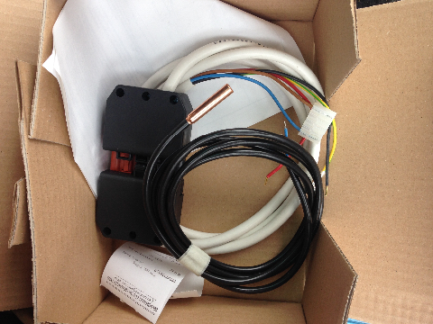

Для данного присоединения необходимо использовать присоединительный комплект «датчик ГВС –
присоединительный кабель насоса», поставляемый в качестве аксессуара (KHW 714087410).
Ok. купим. Думал Котел Baxi Premier готовое решение. в случае использования данного шлейфа - колодки и провода можно вытащить выкинуть? датчик вставляется вместо этих проводов в отверстие?

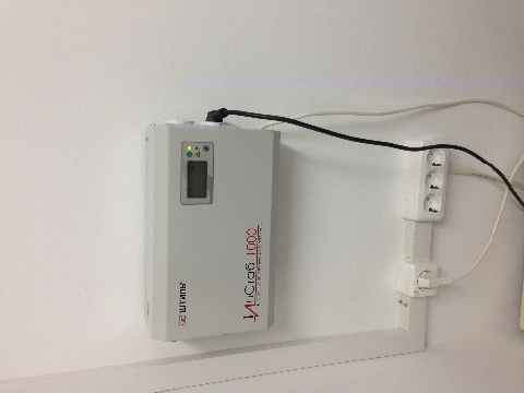

Еще вопрос по стабилизатору. хотел поставить стабилизатор+ бесперебойник. как реагируют системы поджига и котлы на модифицированный синус? хороший синус нынче неимоверно дорог..

Chovator писал(а): KHW 714087410
Он самый. Датчик в колбу бойлера. Насос и датчик подключаются к шестиполюсному разъему из комплекта. А он уже на плату подключается.
Штатнные электрика и термостат бойлера не используются. Управление температурой идет ручкой на котле.

Chovator писал(а): как реагируют системы поджига и котлы на модифицированный синус
Слим точно работать не будет. Проверено неоднократно. Почитайте темы в разделе сопутствующего оборудования. Там много обсуждений по связкам Слим+ИБП и Слим+стаб.

Купил теплоком 600 и 2 аккумулятора на 100ач от китайской дельта. Осталось все подключить...
Теперь гоавное будет понять какое по ребоение будет зимой-когда котел будет греть дом.

Фух. Все подключили. Газ дали. Прикрутил термостат. Проверил аккумуляторы и теплоком- после пропадания электричества-проходит дрвольно продолжительное время до включения батарей-секунды 2. Думаю кател затухнет за это время. Поживем увидим. Осталось запустить.
Сообщения: 12979
Благодарил (а): 83 раза
Поблагодарили: 1683 раза
Связка slim 1.230in + бак premier +2 насоса
Chovator писал(а): секунды 2
Чота долго. В инструкции как-то так:
паузу не более 0,3с при переходе из режима «ОСНОВНОЙ» в режим «РЕЗЕРВ»;

Да, сам удивлен "скорострельностью".

Написал в техподдержку-сказали что это нормальное поведение стабилизатора. А для безпрерывного питания необходимо использовать 1000 модель. Ну да ладно. Темерь осталось выяснить как настроить полы второго этажа. Туда идет отвод с трубы куда подается 40• вода из котла... Низ настроим расходом а сверху пока непонятно как пойдет прогрев дома.

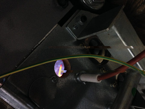

выплыла новая проблемка, по газу котел вставал пару раз пока нас не было. перезагрузка котла и все загорелось.
что было непонятно, стоит теплоком и ресанта перед ним ( напряжение просаживалось до 130 вольт, решили пока поставить до того как проводку к дому подведем новую).
но к сожалению котел вставал без нас и не хочет делать этого снова.
ждем. мастера с которыми заключен контракт сказали ждать, смысла нет приезжать пока не встанет, чтоб понять проблему.
Отправлено спустя 4 часа 48 минут 51 секунду:
Ура! Удалось увидеть и услышать котел.
Он пытался зажечься и не мог, после пары поджигов газ загорелся, но его было уже многовато и пламя рвануло хорошенько. Згачит котел хотя бы щелкает, а почему зажечь не может это вопрос. Газ идет. Электрод трещит. Кто нибудь знает-есть у него решулировки зазоров поджига?

Само собой есть. Это все в мурзилке написано. Но в вашем случае я бы начал с воздухообмена. Приточка и тяга в дымоходе.

Bahus писал(а): Само собой есть. Это все в мурзилке написано. Но в вашем случае я бы начал с воздухообмена. Приточка и тяга в дымоходе.
Спасибо. Завтра поеду с осциллографом проверять выход с теплокома и заодно поиграюсь с тягой. Пока не пойму как это влияет но судя по советам на форуме влияет сильно.
А теоретически- какая связь между тягой и хлопками?

Приехал залез в котел, подогнул электрод, он был около 2.5мм от поверхности откуда подается газ. Подогнул до 4 как написано в мануале. Зажигаться по ощущениям стало мягче и быстрее.
С теплокомом загадка. Пока ниже 190 не становится-он просто пропускает, как ниже-врубает батареи, думал что он должен регулировать и входящее. Думаем ставить еще стабилизатор, чтоб не насиловать батареи.

Электрод
Электрод
горит

Следуйющий этап стабилизации работа котла:
После электродного подгибания- стало намного лучше. Но оешили постпвить стпбилизатор штиль. Говорят станет штиль.
Интересно только хватит ли его заряжать теплокомоские аккумуляторы? Нигде не нашел сколько он кушает при зарядке.
А старая ресанта приказала долго жить. Хотя после отвертки завяламь как нивчем не бывало

от техподдержки теплокома выяснил что в пике сам стабилизатор заряжая аккумуляторы потребляет 707 ВА. плюс котел 20 плюс насосы плюс роутер - как раз выходит под 1000.
по ссылке видео розжига.
https://goo.gl/photos/NxLoggsFPNM1r13L8

Повесили штиль. Напрчжение стабильно. Но котел и так не выпендривался больше после регулировки правого электрода.
