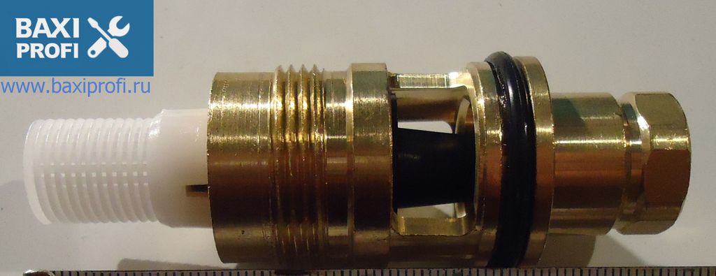

Здравствуйте. Не нагревается горячая вода. Совсем. Дело, думаю, в датчике протока ГВС. Он у меня герконовый (меня поправили, Холла) со светодиодом. Если светодиод горит вода горячая, если моргает или не горит то вода холодная. Вывинчиваю датчик, промываю (просто под струей воды, никаких загрязнений не видно), пару дней все хорошо. Потом начинает моргать все с меньшим периодом и при примерно 2-3 Гц, горячая меняется на холодную. И что я только не делал. Нулевкой корпус внутри датчика и турбину чистил. Подвод воды для контура ГВС сделал толще. Пробовал выход из котла ГВС подключать к шлангу (чтобы исключить уменьшенное сечение труб ГВС) тоже самое. Купил новый датчик, вообще не работает. Я конечно подозреваю, что низкое давление подводящей воды. Но почему промывка помогает? Чисто там все, за два дня нет там никаких загрязнений. Но вот летом, например, вообще не работал, промывай не промывай. Но дело-то ведь не только в давлении, очевидно. Сечение протока тоже важно. Может кто сталкивался с такой проблемой. Поможет ли станция повышения давления? Благодарю за любую помощь.

Тут либо подклинивает турбинка, либо магнит на турбине болтается...
Смотреть подшипники турбики, ни вообще чтоб чисто было...

gordboris писал(а): Дело несомненно в датчике протока ГВС. Он у меня герконовый со светодиодом. Если светодиод горит вода горячая, если моргает или не горит то вода холодная. Вывинчиваю датчик, промываю (просто под струей воды, никаких загрязнений не видно), пару дней все хорошо. Потом начинает моргать все с меньшим периодом и при примерно 2-3 Гц, горячая меняется на холодную. И что я только не делал. Нулевкой корпус внутри датчика и турбину чистил.

Здравствуйте. Там нет подшипника (в смысле качения). А все остальное вылизал нулевкой. Датчик устроен просто: в латунном корпусе две пластиковые детали, одна неподвижная, другая вращается на ней закреплен магнит (в форме кольца). Все просто как яблоко. Так главное, промоешь водой, работает. Думаю, ну ладно, может где-то после котла сечение заужено. Ставлю шланг на выход ГВС сразу после котла. То же самое. Как понять-то, может у меня давление маленькое? Но дело то далеко не только в давлении, турбинку-то поток толкает, а не статическое давление. Т.е. расход важен. Как понять-то? Вот шланг подключенный на выход ГВС котла. Сколько с него литров в минуту должно вытекать?

Важен именно проток а не давление в прямом смысле. Сколько литров в минуту проток при отккытии крана горячей воды?

Здравствуйте. Спасибо. Ошибся. У меня датчик Холла. У датчика Холла два компонента магнит и ответная электронная начинка. Магнит вращается и вращающееся магнитное поле, возбуждает в эл. начинке электрические импульсы. Так загладил все. Гладко как ... ну не знаю, короче гладко.

С физикой работы понятно! :) Я бы не был столь категоричен в части гладкости! :facepalm: Ну не лезут наждачной бумагой в датчик, вы нарушаете рабочий зазор, может возникнуть перекос и как следствие подклинивание, я уже сказал силит в помощь.

Спорить не буду. Возможно не прав. Но новый вообще не работает. И видели бы вы чистоту поверхности тех пластиковых деталей. Знаете когда пластик льют такой пупырышек технологический остается. Так вот, он у меня был, на вращающейся части (небольшой конечно). Так что, я думаю, разработчик и изготовитель датчика нормальные заложил допуски на точность сопряжения деталей. Моя шкурка тысячка не помешает, думаю.

Может и датчик Холла накрячиться (но редко) проверка простая: пальцем болтаете датчик Холла на головке турбинки, если светодиод вспыхивает, то датчик исправен.
В турбинку можно просто подуть. должна легко вращаться...

На выход ГВС котла поставил шланг, ведро-время-вешать-делить. Сейчас вода горячая. Когда холодная, проток из крана внешне не меняется (не мерял), но в любом случае проток же не может знать, что я датчик водой промыл, а после промывки все опять налаживается. Понятно написал?
BAXI-Ural писал(а): Может и датчик Холла накрячиться (но редко) проверка простая: пальцем болтаете датчик Холла на головке турбинки, если светодиод вспыхивает, то датчик исправен.
Вспыхивает. Дул и не раз, вращается.

Вот это очень интересно. Вы что купили? Именно датчик холла? или картридж с турбинкой? Или все вместе? Что конкретно меняли?
Поверьте чудес не бывает!
Вам Ярослав уже отвечал:
BAXI-Ural писал(а): Тут либо подклинивает турбинка, либо магнит на турбине болтается...
Смотреть подшипники турбинки, ни вообще чтоб чисто было...
Последовал ваш ответ:
gordboris писал(а): Там нет подшипника (в смысле качения). А все остальное вылизал нулевкой.
Я вам тоже советовал:
Yury_Velch писал(а): По любому(ИМХО) чистить внутренности датчика наждачной бумагой это мазохизм. Силит вам в помощь!
По вашему подшипники бывают только "качения", а то что бывают и "Скольжения" вам не ведомо? у турбинки есть ось вращения, еще раз повторюсь, если подклинивает тут, в этом случае без силита вам не обойтись! Промывка под краном временная мера.
Когда вы снимаете турбинку, после отказа системы ГВС, до "промывания" попробуйте легонько подуть, турбинка должна продолжать вращаться после прекращения воздействия.

Покупал целиком датчик. Как на фото Изображение
Промою "Силитом" там поговорим. В любом случае спасибо.
