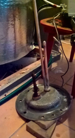

начали как раз со слива и чистки бойлера - заменили Магниевый Анод и промыли бойлер со змеевиком.Starik писал(а): Если не расходовать воду из бойлера до какой температуры он может/должен нагреться (какая температура выставлена)?
Вы уверены, что в колбе бойлера исправный датчик, а сама колба не "обросла" накипью?
Чистить как по инструкции металлической щеткой не решилась, т.к. змеевик как и сам бак крашенные и побоялась, что щеткой эту краску просто поцарапаю или сдеру. Много накипи (рыжей крошки) было на дне бака, а на змеевике была не накипь (жесткая), а склизский рыжий налет, я обрызгала все внутри "Silit Bang" и эта рыжесть просто стекла вниз - ну и пару раз наполнили и слили бак. Кстати - после слива там на дне остается еще литров 6-8 воды, хорошо был моющий пылесос для всасывания жидкости, иначе и не знаю, как ее оттуда вычерпывать. Термопару бойлерную соответственно тоже всю почистили (она была и в накипи, и в черноте (наверно окислилась), но к ее показаниям претензий нет, вода, текущая из крана соответствует тем 40-50 гр, которые она показывает.

Такие "ужасы" происходят из-за образования накипи в трубах. Замена датчика вам помогла почему? Он, старый датчик, был в накипи?
После длительного простоя (утром, например) вода из бойлера сильно горячее?
Относительно системы отопления уже сказали, что-то не то с циркуляцией. Фильтра системы отопления почистить.
