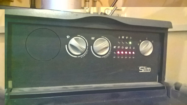

такая проблема - котел BAXI SLIM 1. 490 in
температура, которую показывают лампочки на котле градусов на 20 меньше, чем показываемая стрелочным термометром встроенным в трубу отопления, то есть - горит 4 лампочки (60 гр), а стрелка на трубе - 80-85 показывает, один раз нагрело до загорания всех лампочек - 80 гр, горелка отключилась, а стрелка на трубе зашкалила аж на 115 гр!
ставим ручки регуляторов на минимум, чтобы такого перегрева не допускать, но это же не нормально, должна какая -то блокировка на таких температурах быть?
наш обслуживающий мастер вынул и почистил термодатчик в котле - ничего не изменилось, разница в показаниях температуры сохранилась.
Сказал - попробуйте поменять термометр на трубе - но их два (на прямой и обратке), пробовали менять их местами - показания такие же, не могли же они оба вместе одинаково сломаться!
Предлагают попробовать поменять термодатчикв котле на новый, если не поможет - возможно дело в плате.
но как то дороговато так методом тыка пробовать - может это поможет, а может и нет...

еще раз провели "эксперимент" -
- в режиме ЛЕТО - нагрев только на контур ГВС - при отключении одновременно насоса ГВС и горелки котла -
вода в Бойлере нагрелась до 50 гр, на котле горят 5 ламп (70 гр), -сразу после выключения горелки по ГВС переключаю режим на ЗИМА - включается насос отопления, сразу за которым стоит стрелочный погружной термометр - БЕЗ включения горелки , только при работающем насосе отопления на панели котла загорается следующая лампочка (80 гр, она последняя, так что может этот датчик и больше бы показал, если б было как) - а стрелка термометра доходит до 100.

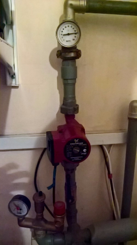

я вот об этом и думаю - может теплообменник известью зарос и промыть надо?BAXI - Volga писал(а): думается есть проблемка с циркуляцией...
только не понятно - почему насос ГВС циркулирует воду получается слабее, чем насос отопления.
Они же должны одинаково прокачивать воду через теплообменник на выходе только в другой контур подача идет?
или у них мощность разная? стоят оба на 3й скорости
Отправлено спустя 10 минут 59 секунд:
но сами насосы там разные - на отоплении GRUNDFOS UPS , у него есть большая гайка для стравливания воздуха,
а на ГВС GRUNDFOS alpha 2L , у меня как раз первая мысль и была - воздух убрать, но на нем никаких отверстий для этого не предусмотрено и в описании написано, что конструкцией предусмотрено автоматическое удаление воздуха!
в результате у нас в контуре ГВС не было вообще никаких отверстий (кранов) для слива / стравливания.
Я это еще пару лет назад сама исправила - после насоса добавила в трубу краник , через который можно воду спускать, но не уверена, что это позволяет убрать из насоса возможный воздух.

Заменили термодатчик (рабочий), разница показаний по лампам на котле и на стрелочном термометре на трубе существенно сократилась - при горящих 60гр стрелка показала 72, думаю это уже допустимо и в пределах погрешности приборов.
По циркуляции - "промыли" контур ГВС - слили из крана после насоса несколько ведер воды (делали при включенной подпитке на обратке, т.е. поддерживая давление на уровне 1,8-1,9.
Сейчас вода в бойлере нагревается до 44-46 гр при температуре в контуре ГВС 60-70 гр.
Экспериментируем с режимами работы насоса, на рекомендованной постоянной скорости (максимальная III ) эта разница была больше, попробовали на режиме CP2 (с максимальным напором) - разница температуры в контуре и воды в баке немного уменьшилась.
Хочется понять - нормальная ли это разница? или вода в бойлере должна нагреваться до температуры воды в змеевике?

естественно 115 не прокачивается по всей системе, в режиме отопления до такой температуры никогда и не грелось, там все корректно срабатывает - отключается, регулируется,Olegbez писал(а): Что у вас на подаче и обратке по 115 градусов что ли? 115 градусов это пар, у вас бы уже весь пластик посрывало бы.
такой разогрев происходил только при работе контура ГВС, и на стрелке термометра я это фиксировала переключив режим на зиму - стрелка поднималась до 115 очень кратковременно и потом при прокачке контура отопления постепенно падала - выравниваясь с обраткой примерно на 70 гр.

разница в показаниях термодатчика на котле и на трубе ушла после замены термодатчика котла, соответственно и перегрева за 100 пока больше не фиксировалось,
но осталась проблема видимо с циркуляцией в контуре ГВС - вода в бойлере нагревается до 44 гр только когда в контуре ГВС уже 70 -75 гр.
Решили завтра попробовать поменять насос - поставим на линию ГВС насос с отопления и посмотрим как будет нагреваться вода в бойлере , если эта разница температур уменьшится - дело в насосе!

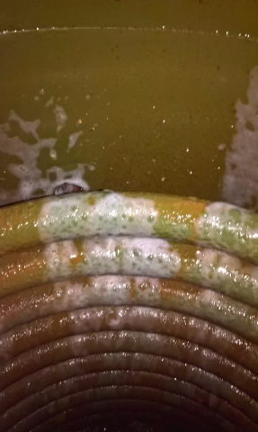

начали как раз со слива и чистки бойлера - заменили Магниевый Анод и промыли бойлер со змеевиком.Starik писал(а): Если не расходовать воду из бойлера до какой температуры он может/должен нагреться (какая температура выставлена)?
Вы уверены, что в колбе бойлера исправный датчик, а сама колба не "обросла" накипью?
Чистить как по инструкции металлической щеткой не решилась, т.к. змеевик как и сам бак крашенные и побоялась, что щеткой эту краску просто поцарапаю или сдеру. Много накипи (рыжей крошки) было на дне бака, а на змеевике была не накипь (жесткая), а склизский рыжий налет, я обрызгала все внутри "Silit Bang" и эта рыжесть просто стекла вниз - ну и пару раз наполнили и слили бак. Кстати - после слива там на дне остается еще литров 6-8 воды, хорошо был моющий пылесос для всасывания жидкости, иначе и не знаю, как ее оттуда вычерпывать. Термопару бойлерную соответственно тоже всю почистили (она была и в накипи, и в черноте (наверно окислилась), но к ее показаниям претензий нет, вода, текущая из крана соответствует тем 40-50 гр, которые она показывает.

Такие "ужасы" происходят из-за образования накипи в трубах. Замена датчика вам помогла почему? Он, старый датчик, был в накипи?
После длительного простоя (утром, например) вода из бойлера сильно горячее?
Относительно системы отопления уже сказали, что-то не то с циркуляцией. Фильтра системы отопления почистить.
