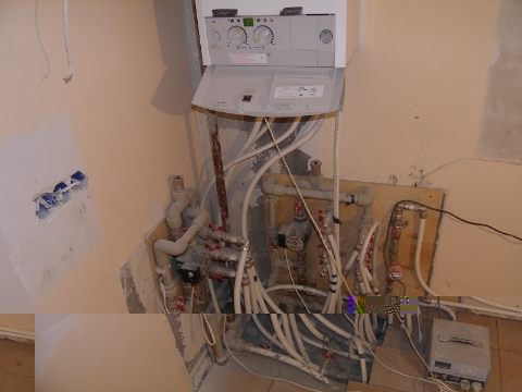

Посмотрел на фото что сам выложил, и как то приуныл

- бывает еще вот так!Olegbez писал(а):Посмотрел на фото что сам выложил, и как то приуныл

Plehan, это фото из рубрики рядом "Покритикуйте систему отопления..." )))

- Нет нет это как раз в эту ветку , на фото два доп. насоса . Думаю это еще не предел народной мыслиOlegbez писал(а):Plehan, это фото из рубрики рядом "Покритикуйте систему отопления..." )))

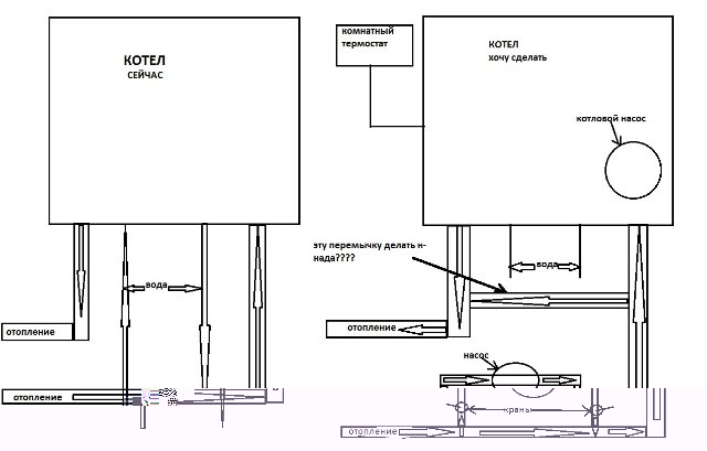

Добрый день!
В доме установлен BAXI MAINFOUR 240F. Задумался над незначительной модернизацией системы отопления, дабы есть желание при меньших затратах на газ получить большую отдачу. Дом покупал готовый. В доме присутствуют теплые полы, отдельных термостатов и насосов на ТП нет. По факту отопление работает вполне сносно, единственное. в двух дальних комнатах второго этажа, которые идут в конце контура отопления, батареи немного прохладнее. Схему отопления описать не смогу, ибо данных нет. Прилагаю рисунок того, что я хочу сделать. Предполагается установка комнатного термостата и дополнительного насоса большей мощности (прокачка 150-200 л/мин). Доп.насос будет работать на постоянке независимо от работы котла. Так как термостат при достижении необходимой температуры полностью отрубает котел, в том числе и встроенный насос, есть опасение, что полы будут быстро остывать и затем будут дольше прогреваться (по полу проложено примерно метров 80 трубы). Соответственно, хочу доп. насос поставить чтобы теплоноситель все время циркулировал по системе, ну и благодаря большей скорости прокачки предполагается большая теплоотдача ибо доходя до котла теплоноситель не будет сильно остывать.
Соответственно, вопрос к профессионалам, приложенный вариант рабочий?

очень интересно..Obormot писал(а): есть желание при меньших затратах на газ получить большую отдачу.
комнатный термостат даст небольшую экономию, но не большую отдачу..
дополнительный насос лишит горячей воды..
Отправлено спустя 2 минуты 17 секунд:
аа..перемычка..она будет выполнять роль гидрострелки, только диаметр нужен её такой же, как и трубы дополнительного насоса, тогда ГВС останется..

Увж. РАДАР ,зачем так сразу
Obormot, - все правильно делаете , ставьте насос и по мощнее где то 25-100 или 120 . Думаю на глаз самый раз , как сделаете напишите подробный тех. отчет о проделанной работе и о результатах , что удалось воплотить ,а что нужно доработать ! С удовольствием буду ждать

Я по последним ответам не совсем понял, моя идея имеет право на жизнь или вы надо мной стебетесь? И второй вопрос, почему доп.насос лишит меня ГВС?
Объясню причину моего желания установки доп.насоса на постоянную циркуляцию в системе при установке комнатного термостата: у двоих знакомых дома построены по аналогичному моему проекту, разводку отопления делали те же люди и по той же схеме. Оба поставили комнатные термостаты и у обоих одинаковая проблема - от теплого пола очень низкая теплоотдача. Я предполагаю, что котел просто не успевает протягивать полы из-за того, что термостат останавливает работу котла. В итоге у меня дома по первому этажу работают на обогрев только полы, батареи даже не включаю, ибо нет смысла. У них же греет все. Но при примерно одинаковых затратах на газ, более комфортно у меня дома, потому как мой пол теплый, а у них даже прохладный.

Исключительно - стебусь ! Причина, вы кроили ,не получилось , опять хотите кроить ! У вас должен быть Гидравлический разделитель !
- особенности работы котла !Obormot писал(а): почему доп.насос лишит меня ГВС?

Правильно. И не будет работать. Термостат пусть уберут на неделю - всё сами увидятObormot писал(а): Оба поставили комнатные термостаты и у обоих одинаковая проблема - от теплого пола очень низкая теплоотдача

Хорошо, порекомендуйте, что можно сделать. Кроил не я, кроил застройщик (у всех троих один). Не понимал я тогда в этом, да и сейчас не особо, но пытливость ума покоя не дает.plehan писал(а): Причина, вы кроили ,не получилось , опять хотите кроить ! У вас должен быть Гидравлический разделитель !

комнатный термостат и ТП - не совместимы..т.к. инертность ТП высокая - если сильно не углубляться..

- классика жанра типовая схема Г/Р за ним коллектор , а дальше ,что финансы покажут вариантов уйма !Obormot писал(а): порекомендуйте, что можно сделать

Решил обойтись малой кровью. Обойдусь без термоса, штатный 83W насос котла заменю на 98W для лучшей прокачки системы.plehan писал(а): финансы покажут вариантов уйма !
