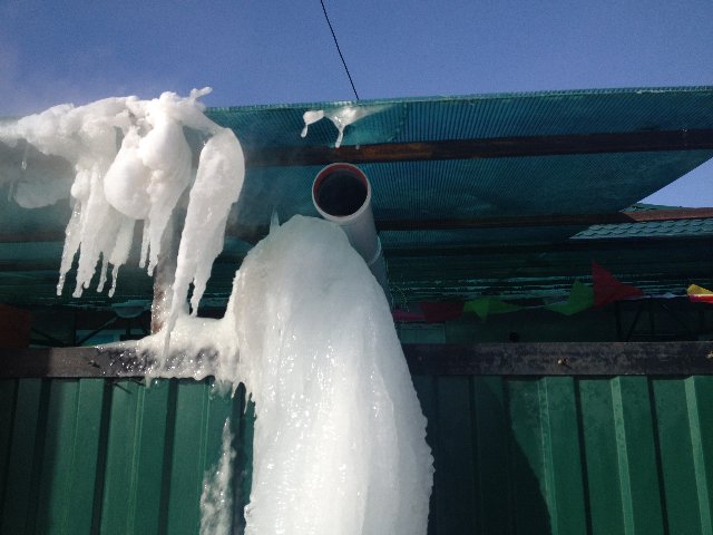

Экофор 24Ф, клиент самостоятельно разделил коаксиальную трубу на трубу d80, выхлоп по горизонтали в районе 6 метров. Результат за 5 дней работы, за бортом - 20. Спрашивает у меня что делать ))
