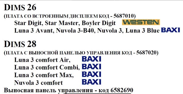

Подниму, пожалуй, тему. Подключил датчик уличной температуры. Котел Luna 3 Comfort 240i. Собственно хочу того же, что и автор поста - простого и легкого просмотра температуры на улице. Можно, конечно, нажать IP 3 секунды, затем ОК и считать значение уличной температуры, но хочется пути проще. Параметр F12 (конфигурация клавиши ECO/СOMFORT) я выставил =02 (просмотр внешней температуры). Но у автора электронная плата управления DIMS26, у меня же DIMS28. Соответственно кнопки P на ней нет. У неё вообще кнопки все с картинками.
По инструкции кнопка переключения ECO/COMFORT - это кнопка с луной-солнцем. В режиме отключенного отопления котел на нажатие этой кнопки в дежурном режиме вообще не реагирует. Если включить отопление то нажатие этой кнопки переключает режим COMFORT/ECO.
Что нужно нажать на моей панели управления, что бы просмотреть наружнюю температуру?
- Сообщения: 12969
- Благодарил (а): 82 раза
- Поблагодарили: 1683 раза
Baxi Luna 3 датчик уличной температуры
причем здесь плата, если все кнопки на панели? Вариаций которой нет в принципе.
leonidt84
- Сообщения: 13
- Зарегистрирован: 02 ноя 2017, 00:12
- Мой котел: Baxi Luna 3 Comfort 240i
Я имею в виду, что платы с панелями управления невзаимозаменяемы. На моем котле выносная панель управления - код 6582690, с платой котла DIMS28 - 5687020Bahus писал(а): причем здесь плата, если все кнопки на панели? Вариаций которой нет в принципе.
Вот мне и не понятно, как просмотреть уличную температуру при F12=02
Выше автор топика писал, что на его котле с платой 5687010 надо нажать P, у меня же нет такой кнопки на выносной панели управления. Какую нажимать?
- Сообщения: 12969
Аааа. Вона вы о чем.
Ну правильно. Первоначально речь шла о Luna-3, там кнопки интегрированы непосредственно на плату. Соответственно общение с программером идет напрямую.
У вас же Луна-3 Комфорт. Несмотря на то, что платы вполне себе взаимозаменяемые, на вашей нет управляющего органа. Все управление осуществляется с помощью выносной панели, которая коммутируется по протоколу OpenTherm. Соответственно, для вашей хотелки должен быть прописан некий код, при передаче которого плата поймет чего от неё нужно. Возможно такой сигнал не реализован, либо реализован только методом, который вы описали выше. По крайней мере ничего в документации не нашел.
Можно методом тыка пробовать, никто же не мешает. Не найдется, значит не судьба. Хотя F12 справедлив и для котла Comfort. Другое дело, что обмен с платой может быть таким образом не реализован.

Спасибо. Получается как в простоквашино: "посылка пришла, но я её не отдам". То есть F12 можно выставить, но он ни на что не влияет. Получается надо программировать саму выносную панель. А она, я так понимаю штатно никак не программируется.
