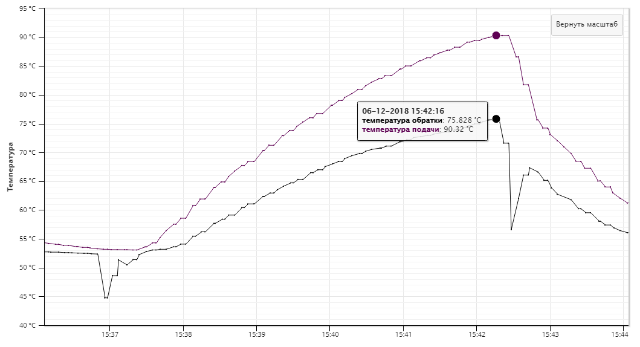

Erik писал(а): 06 дек 2018, 15:49 Потому, что 90/70 котлы Baxi не выдают.
Выдает
Но сразу предвижу Ваши ответы, что автоматика кривая,датчики врут,облако от себя что то добавляет и т.д.
Хотя если пойти Вашими рассуждениями то действительно не может, потому что лампочки 90 градусов нет, только 80 градусов и все.

Erik писал(а): 06 дек 2018, 20:31 В инструкции на котлы указано, что максимальная температура - 85. И это штатный долгосрочный режим, в котором котел ГАРАНТИРОВАНО может работать долго без аварии.
Что и нужно бойлеру.
А нагреть можно и до срабатывания защиты. Это не проблема.
Проблема обеспечить долгосрочную работу в режиме 90/70. Это не про Baxi
Ну значит котел у меня бракованный, раз он сам себя кочегарит в режиме ГВС выше паспортной, причем без постороннего вмешательства. Надо срочно менять по гарантии, а то вдруг крякнет.

У тебя там не долгосрочная работа на графике.
Долгосрочная - это когда на графике прямая линия на 90, а не точка.
Точка - это потому, что теплообменник еще горячий, когда отбора мощности уже нет.

Сообщение svr007 »
Перестаньте нести х....ю.
Точка это курсор на графике.
нагрев на 90 остановился только потому что в бойлере вода нагрелась до выставленной уставки 60 гр., была бы уставка больше грел бы дальше
Отбор мощности виден по падению обратки,в этот момент отключился насос ГВС и включился насос СО.
Перестаньте спорить в чем не знаете.
