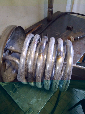

Добрый день! Котел куплен и установлен в 2013 году, ежегодно проходил тех обслуживание.
Недели 3 назад начало расти давление в СО, заметили по открывшемуся сброснику, и теплоносителю (полипропиленгиколю) под котлом.
Первым делом заменил кран подпитки, не помогло.
Пару дней поэкспериментировал: закрыл краны СО у котла, кран подач холодной воды перед котлом и на ночь открывал кран горячей воды. Давление СО на манометре, т.е. в контуре котла снижалось, а в бойлере появлялись следы теплоносителя, т.к. с утра когда запускал нагрев воды из крана текла пенистая горячая вода с запахом теплоносителя.

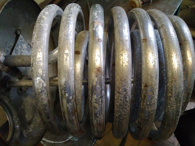

Сняли бойлер. При опрессовке, в смотровое окно бойлера была заметна тоненькая струйка воды.
Т.к. бойлер не разборный, пришлось его разрезать.
Вскрытие показало что на змеевике теплообменника около 30 точек коррозии. Пытались подварить змеевик, но к некоторым виткам аргоном просто не добраться и толщина стенок теплоообменника очень уж тонкая. На фото видны следы коррозии и попытки залатать.
Решил заменить бойлер в сборе.
Вопрос. Что сделать чтоб через следующие 4 года эксплуатации не пришлось повторять замену бойлера в сборе?

А в каком состоянии магниевый анод?

Анод полностью исчез за 4 года.

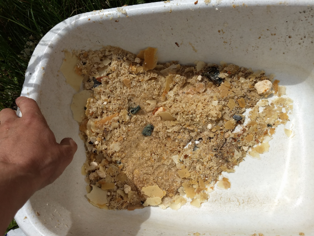

Вода жесткая, на сегодня жесткость 8.1, и низ бойлера был забит хлопьями кальция. На фото есть.BAXI-Ural писал(а): либо вода (какая она у вас, что с другой сантехникой. как дела у соседей?), либо было "травление" блуждающими токами
У соседей часто меняются первичные теплообменники на установленных здесь застройщиком котлах. А нуволы не сильно распространены.
Можно ли сделать отдельный контур заземления и соединить его непосредственно с бойлером? В розетке есть заземление, но как эффективно оно работает есть сомнения.

8 мг-экв/литр это офигеть как жестко. Умягчайте воду - больше ничего не поможет.

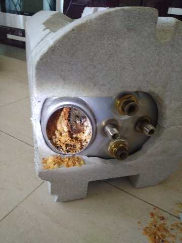

Через неполных 2 года открыли новый бойлер. Результат:
1. В бойлере 1-2 кг извести,
2. Анод изъеден полностью.
Выводы. Буду ставить полифосфатный дозатор. Даже если не поможет - хуже уже ну будет.

змеевик вварен в бак. Фотографии подробнее можете посмотреть.Kuler писал(а): 07 июл 2023, 17:18 Azamat_Ufa, не подскажите каким образом змеевик крепится к баку ?

А латунные фитинги как смонтированы они и есть змеевик если если не ошибаюсь , вварены подвод и вывод ГВС из бака
