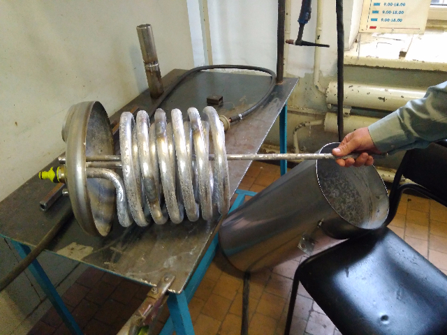

Сняли бойлер. При опрессовке, в смотровое окно бойлера была заметна тоненькая струйка воды.
Т.к. бойлер не разборный, пришлось его разрезать.

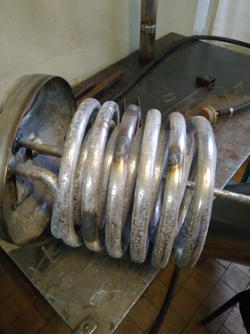

Вскрытие показало что на змеевике теплообменника около 30 точек коррозии. Пытались подварить змеевик, но к некоторым виткам аргоном просто не добраться и толщина стенок теплоообменника очень уж тонкая. На фото видны следы коррозии и попытки залатать.
Решил заменить бойлер в сборе.
Вопрос. Что сделать чтоб через следующие 4 года эксплуатации не пришлось повторять замену бойлера в сборе?

А в каком состоянии магниевый анод?

Анод полностью исчез за 4 года.

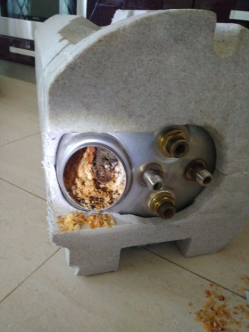

Вода жесткая, на сегодня жесткость 8.1, и низ бойлера был забит хлопьями кальция. На фото есть.BAXI-Ural писал(а): либо вода (какая она у вас, что с другой сантехникой. как дела у соседей?), либо было "травление" блуждающими токами
У соседей часто меняются первичные теплообменники на установленных здесь застройщиком котлах. А нуволы не сильно распространены.
Можно ли сделать отдельный контур заземления и соединить его непосредственно с бойлером? В розетке есть заземление, но как эффективно оно работает есть сомнения.

8 мг-экв/литр это офигеть как жестко. Умягчайте воду - больше ничего не поможет.
Отправлено спустя 1 минуту 21 секунду:
А да. Ведь это превышение ПДК. Требуйте поставщика ресурса обеспечить вам воду согласно САНПиН. Либо в Роспотребнадзор путь.

Через неполных 2 года открыли новый бойлер. Результат:
1. В бойлере 1-2 кг извести,
2. Анод изъеден полностью.
Выводы. Буду ставить полифосфатный дозатор. Даже если не поможет - хуже уже ну будет.

змеевик вварен в бак. Фотографии подробнее можете посмотреть.Kuler писал(а): 07 июл 2023, 14:18 Azamat_Ufa, не подскажите каким образом змеевик крепится к баку ?
