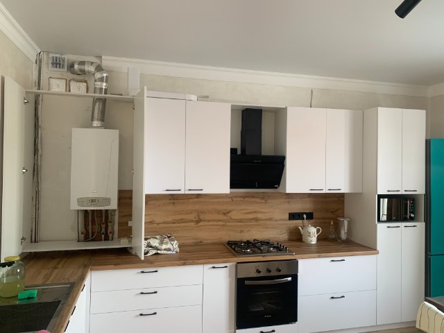

Всем доброго времни суток значит построил дом, поставил на свою голову атмосферный котел
на кухне + гостинная 30квм помещение без перегородок, у котла есть свой дымоход + рядом вент канал сделанный из азбистовой трубы сечением 150 (котел baxi ecofour 24) столкнулся с проблемой обратной тяги - вонь, голово кружение и все в этом духе, вызывал газовиков, печников, кровельщиков все как один говорят низкая труба \ к слову о трубе на доме накрыта практически односкатная крыша в стиле шале, растояние дымохода от конька 6.5 метра, на глаз (по фото + фотошоп) замерял градус от конька был около 18 градусов, поднял уровень дымохода на 1.3 метра, по факту сейчас трубы стоят выше конька сантиметров на 10-12.
Обратная тяга появлятеся как только я закрою окно, окно большое примерно 1.5 метра в ширину всегда стоит на микро проветривание. Для 4 назад поднялся сильный ветер и опять появилась обратная тяга из вент канала, котел в ощибку при этом не ушел работал вроде нормально, я так понимаю чем сильнее ветер тем больше он сосет воздух из вент канала и тем больше нужен приток и окно перестает справляться?
Регион у нас не холодный сейчас -3 и вся зима плюс минус такая но комфорта от открытого окна мало! по прежнему все говорят что без приточки вентиляция работать не будет, думаю я не один такой окна и двери нынче достаточно герметичные ...
Котел стоит на кухне закрыт больщим шкафом. У шкафа нет потолка и есть отвертсие 40 на 20 в дне. Подумываю сделать приточную вентиляцию прям под котлом сечением 150мм и закрыть сетками
Что бы смело закрывать двери. Дать приток свежего воздуха котлу и обеспечить обмен воздуха для вент канала. Печник сказал что если будет - 10 замерзнут трубы которые идут от котла и котлу придет конец и так же будет страдать стена и декоративная штукатурка
Прораб сказал что все верно мысль хорошая но ставь турбо котел! Так же добавил что тяга время от времени все равно будет разворачиваться
Подскажите люди добрые уже устал ...
Прикрепляю фото котла, планирую сделать приточную вентиляцию под котлом слева, без фанатизма природную просто пробурить отверстие диаметром 150 и поставить сетки с двух сторон ?
Прошу помощи уже устал морально от этого, на наращивание трубы потратил 30 тр... в целом мог бы поставить турбо котел и этот продать то же самое и вышло но решил что люди как то и так живут с атмосферниками + не хочу морочитьсья с переоформлением котла
Так же вопрос если сделать приток под котлом но по каким то причинам это не решит проблему, можно ли будет подключить засос воздуха для турбо котла с отверстие что я сделаю?

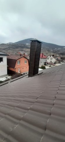

Азбистовые трубы находятся в кирпичной кладке + утеплитель
Ту часть что я нарастил сделал из метала + утиплитель
Козырек стоит конверт из метала скидываю фото

Я не вентиляционщик и не дымоходчик, конечно. Но обе трубы под один колпак вообще неправильно заводить. Тем более на одной высоте.

В принципе, странно что такую конструкцию допустили в эксплуатацию, где приточка?! Не имели права давать разрешение на эксплуатацию, имхо. Есть законодательство, СНиП и т.п., там указаны требования к приточке.
У вентканала назначение другое, он должен обеспечивать вытяжку (на случай утечки газа и прочего), а не подачу воздуха. Всё сделали в разрез с требованиями.
Выход только один - турбированный котел, под него изменение проекта (по дымоходу - коаксиал или раздельное), имхо. После этого вентканал будет выполнять свою функцию.

Трубы раздельные азбистовые, труба дымохода на 10см выше трубы вент канала. Вроде как это по снипамBahus писал(а): 27 янв 2022, 10:45 Я не вентиляционщик и не дымоходчик, конечно. Но обе трубы под один колпак вообще неправильно заводить. Тем более на одной высоте.
Приточка не спасет ситуацию?

M7NNY, вообще, конечно же более грамотное и более правильное решение это установить турбированный котёл.
Что касательно того, где Вам оборудовать отверстие для притока, то его конечно же лучше оборудовать ближе к котлу (чем ближе, тем лучше) и желательно близко к полу. И здоровски было бы, если бы это закрыть каким-нибудь кожухом, чтобы создать сонаправленный поток именно к котлу и чтобы не было ощущения сквозняка по ногам так воздух много холоднее комнатного.
Опять же если хочется, то можно каким-либо образом организовать подогрев этого приточного воздуха (либо веткой отопления, воздушным теном, или подмешиванием теплого воздуха из кухни) но это сейчас не так важно, нужно решить первоочередную важную пооблему с притоком свежего воздуха на горение.
Потому что...:
1) Меньше путь приточного воздуха к котлу и меньше сквозняков по полу и по ногам через всю кухню.
2) Дырку произвольного сечение не долбите, а посмотрите в интернете как рассчитать.
3) Под потолком больше долбать не нужно иначе получите ещё одну вытяжку и соответственно ещё большее разряжение в доме и опрокидывание воздушной циркуляции по этим каналам и снова проблемы в горении газа в топке котла. Короче говоря проблему не решите и можете усугубить ситуацию и внутренний и внешний вид дома.
Притоком является холодный воздух с улицы он всегда организован должен быть внизу, горячий воздух (и иные газы) сверху и поэтому он всегда отводится через подпотолочное технологическое отверстие.
А всё потому, что по природе у холодных и горячих газов разнач велисина плотности. Более плотный всегда внизу.

У Вас три варианта:
Мучаться как есть... с микролифтом и прочими колхозными изобретениями.
Сверлить отверстие или открыть окно как фрамугу
Купить турбированный котёл.
Моё мнение...: Купить турбированный котёл.
Сейчас производители уже потихоньку отходят от атмосферников... турбовые котлы считаются чуть безопаснее, так как их топка работает под разряжением.
Есть за исключением котлы наддувные, но это коррейские модели, о которых мы не говорим.

висит круглосуточно, за последнюю неделю упало 1 раз, окно стоит на последем деление проветривания если вы понимаете о чем я, на улице 0\+1 жить вполне комфортно, не знаю выход ли это....Steamboy писал(а): 28 янв 2022, 15:43 И что, постоянно висит круглосуточно?
Если салфетка падает, то это как раз и есть индикатор не достаточности сечения приточного канала через микролифт окна. Не потому что ветер поменялся, а потому что разряжение в кухне (как и во всё доме) появилось которое создал котёл.
Нужно больше сечение.
Лиж бы в этом доме ничего не делалось, знал бы я что котлы бывают атмосферные и турбо купил бы турбо 1000%, только проложить 3 азбистовые трубы + кирпич вокруг+ метал козырек вышло в районе 50 тысяч рубелй + котел 50 при том что турбо котел стоит 55 тот же самый экофор... по прежнему считаете что я экономил?Steamboy писал(а): 28 янв 2022, 15:43 Проектная документация ориентироана только на соблюдение норм закона а именно НОРМ БЕЗОПАСНОСТИ! Но ни коим образом условий комфорта.
Я так понял Вы выполняли условия газификации лишь бы газ завести в дом поскорее до поэкономнее затраты на строительство и на котле подешевле? Так???
Газовик идиот! я звонил ему когда выбирал котел, назвал модель и все что мне сказали в магазине, он сказал бери это супер котел! надежный!
В целом прошло около 4х недель, бумажка индикатор не падает (максимум раз в неделю) живу вроде бы все норм ... будем наблюдать, надоест свапну на турбо котел, опять таки, можно ли выброс турбо сделать в дымоход или только на улицу ставить коаксиал?

Уберите бумажку. Это НЕ ПРАВИЛЬНО!!! ничего не должно препятствовать естественной вентиляции если у Вас котёл атмосферник.
Это всё равно, что Вам повесить маску медицинскую на лицо круглосуточно и снимать её раз в неделю на пару минут.
Смысл от существования Вашего вентканала если он закрыт листком бумаги?
нет не понимаю. У меня простые двухкамерные пластиковые окна и я не имел цели ставить их с микролифтом.M7NNY писал(а): 04 фев 2022, 02:25 окно стоит на последем деление проветривания если вы понимаете о чем я,
нет не выход, это полувыход, полумера. Потому как если на улице станет холоднее, то Вам нужно будет открывать окно более шире, чем сейчас у Вас при 0...+1 градусах.
А в интернет заглянуть до покупки не пробовали ?M7NNY писал(а): 04 фев 2022, 02:25 знал бы я что котлы бывают атмосферные и турбо купил бы турбо 1000%,
Нет, Вы не разумно потратились. У моего друга тоже атмосферник (только Аристон) и система дымоотвода состоит из простой утеплённой оцинкованной трубы и распорок сдерживающих эту трубу с одной стороны и прикрепленных к кровле с другой стороны.M7NNY писал(а): 04 фев 2022, 02:25 только проложить 3 азбистовые трубы + кирпич вокруг+ метал козырек вышло в районе 50 тысяч рубелй + котел 50 при том что турбо котел стоит 55 тот же самый экофор... по прежнему считаете что я экономил?
Не газовик идиот. Это Вы в интернет не заглянули и стали жертвой своей доверительности людям и не зная классификации и конструктивных исполнений отопительной техники. Газовик, Вас не обманул в том, что котёл действительно оказался надёжный. И он ответил так на вопрос, как ему этот вопрос был задан. Но Вы не учли (думаю, что разговора об этом не было), что специфика эксплуатации атмосферных котлов много сложнее и мудрее и несколько хуже (как показывает практика), чем турбо котлов.
А магазину, лишь бы Вам впарить товар (ну Вы же не в понедельник родились так ведь ?
Газовику как и магазину всё равно, что Вы будуте делать с котлом. Проблемы то не у них будут ни в доме ни в кассе соответственно.
Ни в коем разе. Иначе и тут ничего работать не будет. Только сразу на улицу.M7NNY писал(а): 04 фев 2022, 02:25 можно ли выброс турбо сделать в дымоход или только на улицу ставить коаксиал?
Он будет задыхаться выхлопными газами затягивая их в канал для поступления свежего воздуха.
