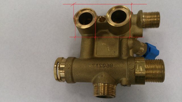

Доброго дня Илья, снова ваша помощь нужна,если есть такая возможность снимите размеры указанные на фото.
Спасибо
Сообщения: 13056
Благодарил (а): 84 раза
Поблагодарили: 1703 раза
Eco Nova 24F + бойлер косвенного нагрева
Нет у меня этой детали, к сожалению.
