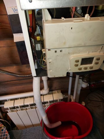

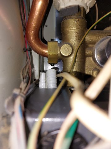

После 6 лет эксплуатауии начал подкапывать теплоноситель в месте подсоединения медной трубки теплообменника к трёх-ходовому клапну. Капли стекают по латунной гайке (см. фото)

P.S. пока подставил белую гофро-трубку, что бы капли собирались в ведро.
общий план снаружи
общий план снаружи
капля снизу гайки, медная трубка сухая

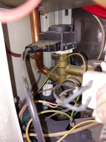

общий план внутри
общий план внутри

Отремонтировал:
Прокладка оказалась не при чём (Артикул: 5404650, Уплотнение G. 3/4 17x24x2.
Подкапывало из-за микротрещены в медной трубке, визуально практически не заметна, только продувка снятой трубки выявило её. Чем меньше была температура теплоносителя, тем силнее капаало. А при 40+ градусах практически не текло.
Артикул: 5676870, PIPE ASS.(3 WAY VALVE/EXCHANG) / Трубка теплообменник/трехходовой клапан.
+ незабудьте заказать: Артикул: 5404600, O.R. 17,86x2,62 / Уплотнение кольцевое 17,86х2,62
