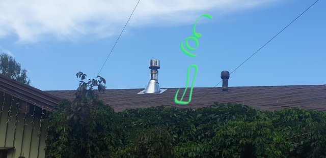

Я фото приложила как сестры сделано, у нас дома одинаковые и место котельной, у меня так же в потолок уйдет

2. Вывод трубы в кровле: если трубу с наконечником вывести в кровлю, то на месте моего рисунка на втором фото будет еще белая труба. Как можно обыграть эту картину: во-первых проход в кровле, что бы не протекало, но допустим в Петровиче есть силиконовые проходки диаметр 100-170, универсальные, во-вторых хочется красиво - можно ли эту видимую часть коаксиальной трубы с наконечником спрятать в коричневую трубу вентиляции как на фото справа, это вентиляция из душевой.
3. Наконечник ничем не защищен. Специалист газпрома мне сказал о том, что его не надо накрывать - будет зимой намерзать,и кранты котлу. Но если не закрыть - туда же будет попадать листва, и всякий мусор от ближайшего леса (пыльца, почки с березы). Т.е надо ставить вентиляционный оголовок на коричневую трубу или нет?
