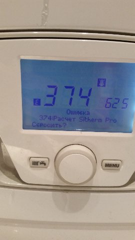

Здравствуйте, люди добрые!
https://baxi.ru/forum/download/file.php ... ew&id=3071
Обещали дать ответ в течении пару дней, итальянцы почему то.
Периодичность раз в неделю, на третий раз не выдержал.

Ошибка 374 Sitherm Pro (625)
ошибка описана в сервисной инструкции для QAA75Gidravlik писал(а): Ошибка E374 в мануале не описана(((
смотреть здесь https://baxi.ru/upload/iblock/611/instr ... -qaa75.pdf
Отправлено спустя 52 секунды:
необходимо обратить внимание на вторичный код
Спасибо за обратную связь! Ещё один факт в копилку.arkady.pak писал(а): 13 янв 2024, 11:05 Приехали из сервиса, выяснилось, что при сходе снега задело трубу дымохода и начал на соединении поворота и трубы выхлоп смешиваться с забором свежего воздуха. И появился срыв пламени
- Сообщения: 34
- Зарегистрирован: 03 ноя 2020, 22:31
- Откуда: Башкортостан Сибай
- Мой котел: BAXI PLATINUM+1.24
- Благодарил (а): 3 раза
- Поблагодарили: 1 раз
может кому поможет.тоже вылазила эта ошибка.В начале после переключения на прогрев бойлера.Когда включалась вторая ступень горелки.я начал на ночь отключать работу гвс.потом начал с периодичностью 2ч
вставать в ошибку на первой ступени горелки.Ни кто в нашей деревне с конденсатником связываться не хочет.Полез сам.снял горелку она в виде банки из-под сгущёнки.половина отверстий забита сгоревшей пылью. продул компрессором. Все проблема ушла ,вторые сутки работает без ошибок.Отопление только полы.
