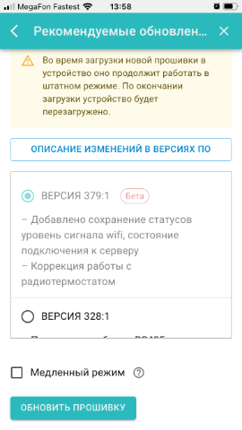

Сообщение Sasha K. »
Тоха Северный,
Проверял обновления. Стоит последняя прошивка (379), бету 379.1 ставить не стал. Для цифрового адаптера тоже не было доступных обновлений

AlmazZ, мой baxi Eco nova 24f год дружно работал с zont 1000+ pro. Но вчера что то случилось. Запрос тепла висит, но розжиг не происходит.
Сегодня доехал до котла. Смотрю на панели висит режим только ГВС (лето). Руками никто не переключал. Тыкнул на кнопку, выбрал зиму и зонт запустил котел.
Вопрос, как режим мог переключится? Отключали электричество, могло ли быть из-за этого?
И да, кнопки на Baxi активны, выбор режимов. Выбор температуры отопления и ГВС. Разве они не должны быть в блоке в режиме "rc"?
На фото, режим который был по приезду к котлу.

R9WDR, у меня котел работает в режиме "только отопление". ГВС отключен

Да. На Нове довольно странно работает Opentherm.

Bahus писал(а): 27 дек 2024, 12:21 Да. На Нове довольно странно работает Opentherm
А его можно как-то перепрошить или обновить? Так как мой Нова совсем не хочет работать. Какой есть выход из данной ситуации?
