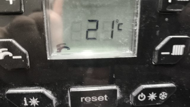

Всем доброго вечера!
Несколько раз пытался подключить адаптер zont к котлу. Вроде как делаю все по инструкции на всякий .
1. В сервисных настройках котла установил максимальную температуру на отопление - 90 градусов
2. Вышел из сервисных настроек, установил на панели тоже 90 градус (с перемычкой) и отключил котел от сети.
3. Подключил адаптер к зонту через RS и к котлу, убрав перемычку (подключал по витой паре).
4. Включил котел, дождался пока продуется.
5. Включил zont, в настройках ЦШ котел и и тип протокола не определились, выбирал вручную.
6. Zont показывает только температуру ТН и давление (причём кривое, 9,8).считывает ошибки (снял с реле минимального давления провод)
7. До подключения адаптера котел управлялся через промежуточное реле. Исполнительное устройство поменял на Адаптер ЦШ.
8. Zont направил запрос котлу (загорелась пиктограмма огня красным цветом) - котел не отреагировал.
Не понятно, что не так.
На котле мигает rc, но, кстати, кнопки работают, могу поменять уставку, могу зайти в сервисные настройки.

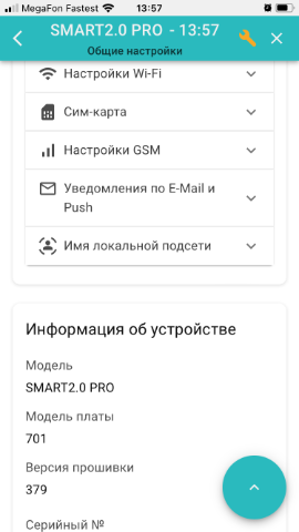

Sasha K., дело было не в бобине... нужно зайти в приложении зонта в настройки и обновить прошивку, если всё подключено правильно, то будет работать. Не первый год устанавливаю зонт и всегда проблема с ПО зонта
Sasha K.
- Сообщения: 16
- Зарегистрирован: 04 мар 2024, 23:38
- Откуда: Москва
- Мой котел: Baxi Eco Nova 1 24f
Baxi ECO Nova 24F .. есть поддержка opentherm ?
Тоха Северный,
Проверял обновления. Стоит последняя прошивка (379), бету 379.1 ставить не стал. Для цифрового адаптера тоже не было доступных обновлений
AlmazZ, мой baxi Eco nova 24f год дружно работал с zont 1000+ pro. Но вчера что то случилось. Запрос тепла висит, но розжиг не происходит.
Сегодня доехал до котла. Смотрю на панели висит режим только ГВС (лето). Руками никто не переключал. Тыкнул на кнопку, выбрал зиму и зонт запустил котел.
Вопрос, как режим мог переключится? Отключали электричество, могло ли быть из-за этого?
И да, кнопки на Baxi активны, выбор режимов. Выбор температуры отопления и ГВС. Разве они не должны быть в блоке в режиме "rc"?
На фото, режим который был по приезду к котлу.

R9WDR, у меня котел работает в режиме "только отопление". ГВС отключен
- Сообщения: 12969
- Благодарил (а): 82 раза
- Поблагодарили: 1683 раза
Да. На Нове довольно странно работает Opentherm.
