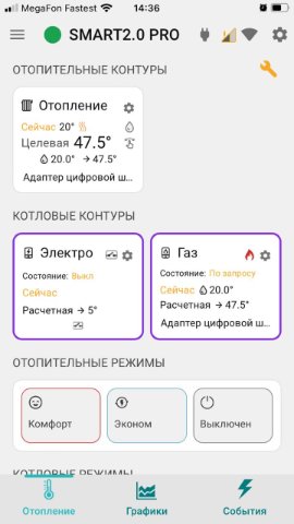

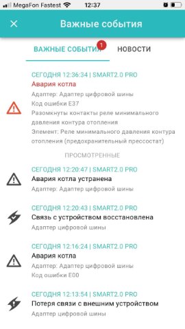

Всем доброго вечера!
Несколько раз пытался подключить адаптер zont к котлу. Вроде как делаю все по инструкции на всякий .
1. В сервисных настройках котла установил максимальную температуру на отопление - 90 градусов
2. Вышел из сервисных настроек, установил на панели тоже 90 градус (с перемычкой) и отключил котел от сети.
3. Подключил адаптер к зонту через RS и к котлу, убрав перемычку (подключал по витой паре).
4. Включил котел, дождался пока продуется.
5. Включил zont, в настройках ЦШ котел и и тип протокола не определились, выбирал вручную.
6. Zont показывает только температуру ТН и давление (причём кривое, 9,8).считывает ошибки (снял с реле минимального давления провод)
7. До подключения адаптера котел управлялся через промежуточное реле. Исполнительное устройство поменял на Адаптер ЦШ.
8. Zont направил запрос котлу (загорелась пиктограмма огня красным цветом) - котел не отреагировал.
Не понятно, что не так.
На котле мигает rc, но, кстати, кнопки работают, могу поменять уставку, могу зайти в сервисные настройки.

Baxi ECO Nova 24F .. есть поддержка opentherm ?
зачем? Смарт нормально работает, если устанавливать прямыми руками из плеч и сразу же шить, не отходя от кассы
Sasha K., дело было не в бобине... нужно зайти в приложении зонта в настройки и обновить прошивку, если всё подключено правильно, то будет работать. Не первый год устанавливаю зонт и всегда проблема с ПО зонта
Добрый день.Sasha K. писал(а): 06 апр 2024, 20:03 Результат тот же. Зонт видит информацию с котла, но котел не понимает команды зонта.
У меня аналогичная ситуация.
Получилось решить проблему?
- Сообщения: 12752
- Благодарил (а): 80 раз
- Поблагодарили: 1646 раз
Вчера мучал вместе с Nova рязанский контроллер Kotel.OK 4. Тоже подключился по цифре. Правда в настройках котелка нет модели Eco Nova. Поставил "Другой".
Ну в целом картина та же примерно. Кнопки на котле работают. При передаче команд на котёл на дисплее кратковременно зажигается надпись "rc". Реагирует не сильно адекватно. Перевести удалённо с летнего на зимний режим не вышло, только кнопкой на котле. Ошибки вроде отображает.
Дальше пытать не стал.
Не знаю что там у Зонта, возможно что-то похожее.
В итоге я смог частично запустить. Посте того, как я кнопкой на котле включил котел, ZONT его увидел.
Не видит данные модуляции и врет по давлению. И не умеет включать котел - если все обесточить, обратно уже не включится.

AlmazZ, мой baxi Eco nova 24f год дружно работал с zont 1000+ pro. Но вчера что то случилось. Запрос тепла висит, но розжиг не происходит.
Сегодня доехал до котла. Смотрю на панели висит режим только ГВС (лето). Руками никто не переключал. Тыкнул на кнопку, выбрал зиму и зонт запустил котел.
Вопрос, как режим мог переключится? Отключали электричество, могло ли быть из-за этого?
И да, кнопки на Baxi активны, выбор режимов. Выбор температуры отопления и ГВС. Разве они не должны быть в блоке в режиме "rc"?
На фото, режим который был по приезду к котлу.
