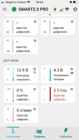

Всем доброго вечера!
Несколько раз пытался подключить адаптер zont к котлу. Вроде как делаю все по инструкции на всякий .
1. В сервисных настройках котла установил максимальную температуру на отопление - 90 градусов
2. Вышел из сервисных настроек, установил на панели тоже 90 градус (с перемычкой) и отключил котел от сети.
3. Подключил адаптер к зонту через RS и к котлу, убрав перемычку (подключал по витой паре).
4. Включил котел, дождался пока продуется.
5. Включил zont, в настройках ЦШ котел и и тип протокола не определились, выбирал вручную.
6. Zont показывает только температуру ТН и давление (причём кривое, 9,8).считывает ошибки (снял с реле минимального давления провод)
7. До подключения адаптера котел управлялся через промежуточное реле. Исполнительное устройство поменял на Адаптер ЦШ.
8. Zont направил запрос котлу (загорелась пиктограмма огня красным цветом) - котел не отреагировал.
Не понятно, что не так.
На котле мигает rc, но, кстати, кнопки работают, могу поменять уставку, могу зайти в сервисные настройки.
С микролайном пока не получает нормально общаться, так как к котлу доступ имею только по выходным, оставит с неработающим котлом систему не могу.

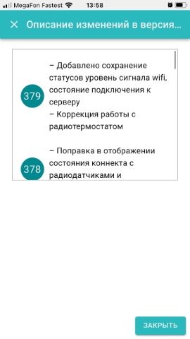

Sasha K., дело было не в бобине... нужно зайти в приложении зонта в настройки и обновить прошивку, если всё подключено правильно, то будет работать. Не первый год устанавливаю зонт и всегда проблема с ПО зонта
Sasha K.
Сообщения: 16
Зарегистрирован: 04 мар 2024, 23:38
Откуда: Москва
Мой котел: Baxi Eco Nova 1 24f
Baxi ECO Nova 24F .. есть поддержка opentherm ?
Сообщение Sasha K. »
Тоха Северный,
Проверял обновления. Стоит последняя прошивка (379), бету 379.1 ставить не стал. Для цифрового адаптера тоже не было доступных обновлений
