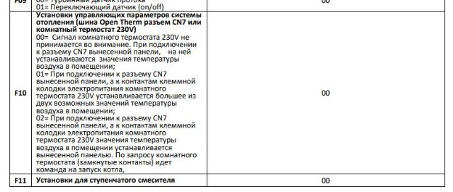

не знаю вводили ли эти настройки монтажники, но должно быть так, если морда вставлена в котел, и нет дополнительного комнтатного термостата
УСТАНОВКА ПАРАМЕТРОВ
• установите параметры «MODUL» и «AMBON» равными 0, как описано в параграфе 19.1;
• установите параметр F10 = 02, как описано в параграфе 20.

думаю что F10=0, что F10=2 при установленной перемычке - для первого поста роли никакой играть не будет...

Добрый день!
Подскажите, где в инструкции в разделе 20 описание про установку F10, в каком случае что устанавливать? Весь текст перечитал, ну нет нигде
У меня управление котлом через ZONT, котел с панелью установлен в котельной.
Спасибо!
Спасибо!

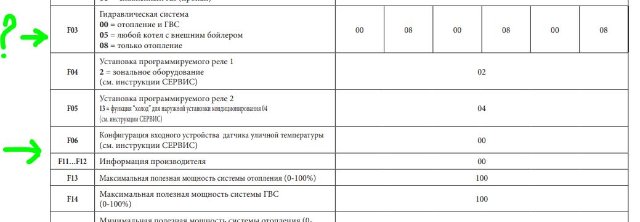

Евгений Б.
- Сообщения: 4
- Зарегистрирован: 04 дек 2024, 10:13
- Откуда: Санкт-Петербург
- Мой котел: Baxi luna 3 comfort
Первичные настройки панели LUNA-3 Comfort 240 FI 25кВТ
astrom15, спасибо! У меня в инструкции просто нет вообще с F07 по F10 строк в таблице.
Подскажите, пожалуйста, какое значение должно быть установлено на F03, если у меня Baxi luna 3 одноконтурный + БКН?
Спасибо!
Спасибо!
- Сообщения: 12969
- Благодарил (а): 82 раза
- Поблагодарили: 1683 раза
F03=05. Это как раз в инструкции есть. В разделе подключения БКН.
