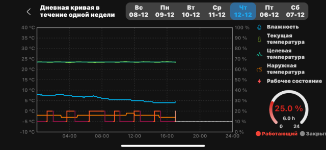

Allegros писал(а): 11 дек 2024, 22:09 Какая модель термостата ? Похоже что с очень большим гистерезисом. Через какое время котел включается ?
термостат POER PTC10/PTR10, гистерез отключил , включил pid 0,1. Время включения котла сейчас не смогу сказать, из за новых настроек котла, когда мощность стояла р15 100% и теплоноситель 50 градусов, котел в сутки работал 5,5 часов всего.
Вот график работы сегодня,
