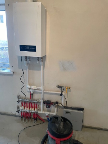

Сообщение Allegros »
EvgenySh,
Было так, можете указать на ошибки?

Allegros писал(а): 17 дек 2024, 13:50 Было так, можете указать на ошибки?
Трехходовой смесительный, в такой схеме он будет зажимать проток от котла, котел будет тактовать. Чтобы это корректно работало, нужно вместо крана байпаса поставить перепускной клапан. Но проще всего выкинуть смесительный вообще и настроить котел на минимальную температуру.

EvgenySh,
Понял, а если тупо второй насос в систему поставить, чтобы обеспечить постоянную циркуляцию пола, насос в котле наверно слабоватый стоит вот он греется.
Отправлено спустя 5 минут 20 секунд:
П.с., либо если есть возможность в котле поменять насос на помощнее.

Allegros писал(а): 17 дек 2024, 17:19 Понял, а если тупо второй насос в систему поставить, чтобы обеспечить постоянную циркуляцию пола
У вас на фото уже 2 насоса, куда еще то. На ТП насос у вас видимо стоял с большей производительностью чем у котла, пробовали убавить скорость ?
Allegros писал(а): 17 дек 2024, 17:19 П.с., либо если есть возможность в котле поменять насос на помощнее.
Оставьте насос котла в покое, с ним все нормально.
Отправлено спустя 2 часа 44 минуты 59 секунд:
Allegros писал(а): 17 дек 2024, 17:19 насос в котле наверно слабоватый стоит вот он греется.
Греется он потому что ему проток зажимают, не хватает теплоносителя. И еще раз по схеме на рисунке. Если вместо смесительного термостатического клапана поставить разделительный трехходовой и термоголовку с капиллярным датчиком, система будет работать правильно. Производительность насоса ТП должна быть меньше или равна производительности котлового насоса. Тогда поток из коллектора ТП не будет передавливать поток от треххода и весь объем теплоносителя пойдет в котел

EvgenySh,
Вы не правильно меня поняли, фото как было, я эту срамоту всю убрал, сейчас на прямую в коллектор все идет, насос только в котле остался, заказал Насосно-смесительный узел теплого пола Ned Thermo SPEEDMIX 1" NT0301058, насос AQUA-TIM 25-4-130мм AM-XPS25-4-130, и расширительный бачок на 5 литров, соответсвенно все это купить сказал сантехник, он и будет ставить и балансировать полы. Дай бог в это в воскресенье все будет сделано.

Allegros писал(а): 18 дек 2024, 17:08 Ned Thermo SPEEDMIX 1" NT0301058
Этот узел как раз зажимает поток, у него регулировка стоит на входе в коллектор. Нужно будет лишнюю горячую воду отводить в обратку, тогда проток не будет зажиматься. Нарисовал на схеме как должно правильно работать, клапан меняется на разделительный трехходовый
