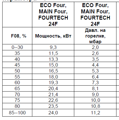

Там вообще история интересная. 0-30% = 0% модуляции. Нелинейно там как-то.
По крайней мере производитель так заявляет.

А 14 Ecofour вообще в таблице нет.

Во, спасибо за информацию, значит надо начинать не с 10, а с 35 процентов.

В таблице указана F8-это макс. мощность котла. А мы же разбираемся с мин. мощность F10. Надо ли позволять котлу работать на самом минимуме без остановки или поднять мин. мощность и вынудить его останавливаться? Один человек пишет, что это замечательно, когда котёл на минимуме держит температуру и не отключается. Мнение второго человека-лучше давать отдых вентилятору. Какой режим работы котла выбрать?

Ну таблица-то для максимума. Но для минимума значения такие же. Просто параметр другой.
