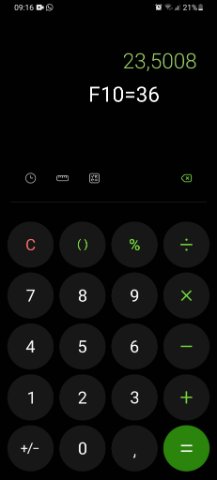

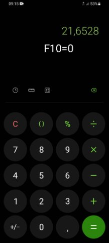

Starik писал(а): 29 ноя 2024, 12:14 Запасись терпением и найди значение F10, при котором котел перестанет выключаться (уменьшай 25; 20; 15...), когда найдешь, увеличь на 2–3 единицы (чтобы только начал выключаться, без особого запаса). Получишь разумный компромисс между длительностью работы горелки и частотой включения.
Пришёл к выводу, f10 совсем не трогать, умолчание показывает лучший результат. Температуру с/о выставил 45 градусов, на улице минус 5, проверял пару дней, работал только котёл, горячую воду никто не включал. Вот результаты: при f10=36 котел 2 раза в течение часа отключался на паузу 5 мин, при f10 = 0 по умолчанию, котёл не выключался совсем, работал постоянно, то есть на минимальной модуляции. Выбор сделал, что f08, f10 по умолчанию.
Вернее будет так, f10 — по умолчанию всегда, а f08 — если площадь небольшая, то можно уменьшить. Всё индивидуально. Результат на скриншотах расхода газа за сутки. При f10=36 сутки, при f10= 0 сутки.
Последний раз редактировалось valdv 07 дек 2024, 08:35, всего редактировалось 3 раза.
