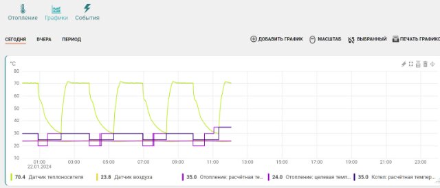

Baxi eco four 1.24 настройка f08 и f10.
Изменение настройки для чего ведь даны, а не просто так....купил, поставил и погнали.
Макс мощность это быстрота нагрева до заданной t. это для гвс так задумано. У себя делаю 70-80. При этом инерция комнатной t затягивается всего лишь на 0,2 гр пока котёл выходит на заданную температуру. Но зато нет резкого нагрева, особенно в межсезонье, когда теплоноситель охлаждается до комнатной температуры. А бойлер не успевает остыть, да и сделана принудиловка для его включения если ванна нужна. А паузы небольшие и придуманы для того, чтобы не было глубокого охлаждения теплоносителя, но в межсезонье они задолбают, своим переключением.
А вот минималка это интенсивность горения газа, и времени работы котла при выходе на заданную температуру после максималки. Я сделал 50 проц. На расход газа особо не влияет, но даёт изменения интервала времени нагрева комнат, значит зависит от погоды и от помещения. Если 0 проц в морозы котёл не отключатся совсем, если 100 проц...то иногда. Проверено при минус 30 гр. Кстати по высоте пламени всё видно когда меняешь.
Отправлено спустя 3 минуты 29 секунд:
Вот при погоде минус 10. Как работает котёл.
Отправлено спустя 1 минуту 52 секунды:
А вот температура комнат.
Вы не путайте качество смеси с мощностью. Точнее вы просто понятия подменяете.
Давно ли вы в инструкцию заглядывали? На минималке котёл жрёт куб с копейками в час. На максималке котёл жрёт 2,73 куба в час. Вот и прикиньте, будет котёл час пыхтеть на минималке или 3 раза за час на 10 минут включится и будет рубить на максимуме. Где экономия?
В общем это ваше частное субъективное мнение. И на мой взгляд в корне неверное.
Поставь F10 = 30, если не начнет выключаться, подними ещё на пять. Как-то так это не выключение лечится.valdv писал(а): 28 ноя 2024, 18:25Даже 51 не наберёт, станет на минимальную модуляцию и будет маслать постоянно.
Отправлено спустя 4 минуты 8 секунд:
Не нужен по другой причине, он будет поддерживать температуру в том помещении, в каком установишь. В других будет полный бардак. Регулируй как привык, термостат не панацея. На такие площади уличный датчик эффективнее будет, так мне это видится.valdv писал(а): 28 ноя 2024, 15:58думаю, что на такую площадь, со средними потерями, мне термостат не нужен.
