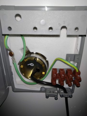

БКН подключен по схеме из инструкции к котлу (п. 26, рис, 17). На штатные выходы котла для подключения БКН. В котел установлен штатный привод трехходового клапана + штатный датчик температуры БКН (все из комплекта KFG71411191). К штатным выходам БКН подключена рециркуляция, но в текущем режиме не активна, т.е. насос рециркуляции не включен. Плюс расширительный бачок, плюс группа безопасности.
Сообщения: 6707
Благодарил (а): 113 раз
Поблагодарили: 415 раз
Разгон температуры в контурах после выключения горелки
Юрий_ писал(а): 14 янв 2025, 09:20 происходит разгон температуры как в контуре отопления (на 8-10 градусов в течении 20 минут), так и в контуре БКН (на примерно те же 8-10 градусов, но быстрее - за 10 минут, т.е. примерно на градус в минуту). После такого разгона температура плавно снижается до следующего цикла.
вот теперь поясните эту цитату - котел работает в 2-х контурном режиме судя по описанию...т.е. работают контура попеременно... - как в обоих контурах растет температура одновременно?
Отправлено спустя 31 секунду:
и как это видно?
Отправлено спустя 50 секунд:
и кстати требует описания -
Юрий_ писал(а): 14 янв 2025, 13:30 На штатные выходы котла для подключения БКН
подробнее..
Отправлено спустя 28 секунд:
прям с фото можно...

RADAR писал(а): 14 янв 2025, 13:36подробнее..
4) скрин из инструкции + фото

+ еще

Юрий_ писал(а): 14 янв 2025, 14:52+ еще
смотрю картинки - теплообменник бойлера похоже перекрыт, на контуре отопления висят 2 гребенки ТП со своими насосами в параллель.. обратка бойлера висит на одной трубе с насосами ТП как то совсем не по картинке из инструкции...думаю с такой схемой могут быть траблы с гидравликой... :)

Фото - периода монтажа. Сейчас, конечно, краны на БКН открыты.
Да, две гребенки (TIM) со своими насосами. Обратка БКН, да, на одном вводе с обраткой теплых полов, как и на схеме из инструкции.
БКН загружается внутренним насосом котла.
